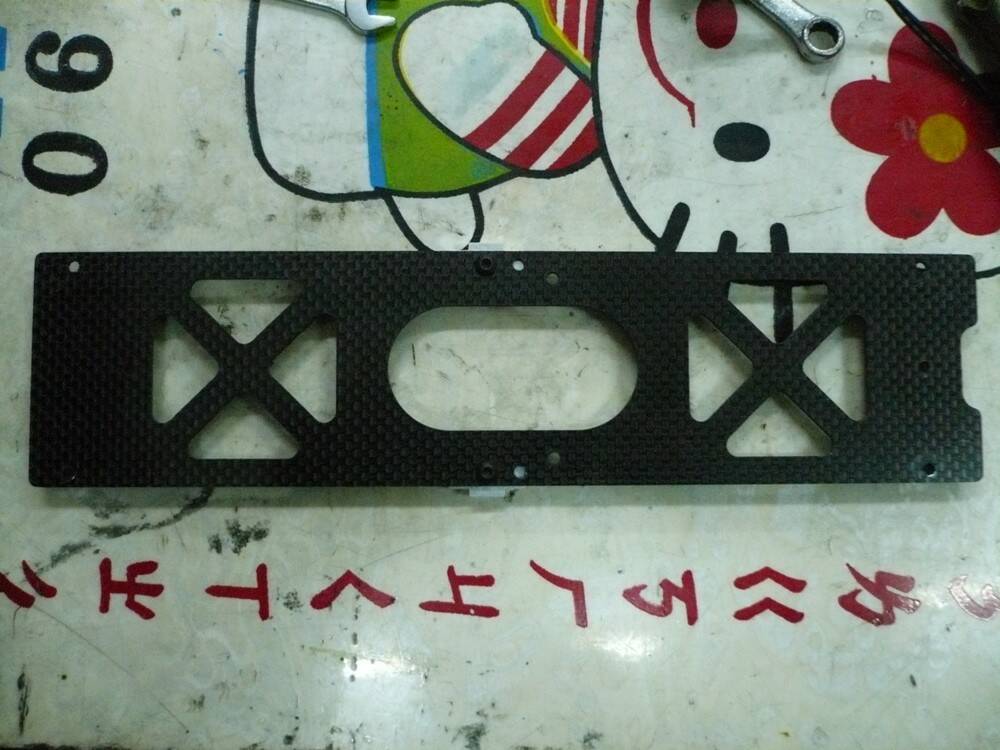

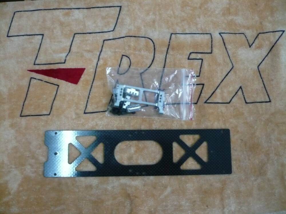

重新組裝過.....
全機拆掉重新組裝過比較安心
發現主軸上培林"卡卡"的(換掉)
用噴燈加熱...
輕輕壓下.....
舊培林掉下來....
[ 本帖最後由 abc33912 於 2013年1月15日 06:42 PM 編輯 ]
 樓主| 發表於 2013年1月15日 06:47 PM | 顯示全部樓層
繼續...........
換上新主軸...
舊主軸生鏽嚴重.....
3.0   3GX尾伺服片球頭要外移一孔....
用針把線頭挑出來....
[ 本帖最後由 abc33912 於 2013年1月15日 06:59 PM 編輯 ]
