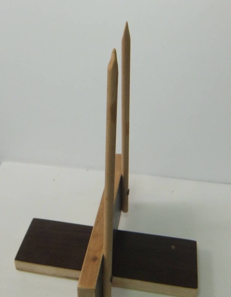

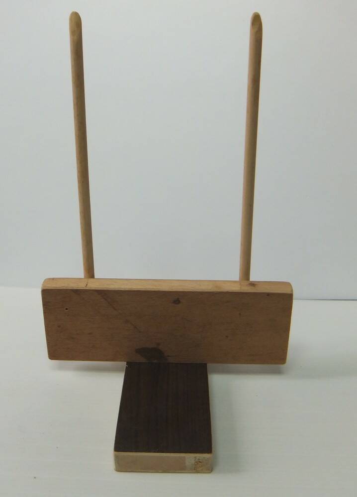

用木板和木桿做的固定翼重心檢測座,還沒用過不知道是否可行,各位大大指正一下。

這個檢測座以前我有作過..但尖點問題很難調機子. 一下太前一下後.
優點是非常精準..
建議在尖點位置加個一公分平台片 可以更方便些..
謝謝分享.

這種尖端
每測一次機翼不就會多兩個凹痕?!

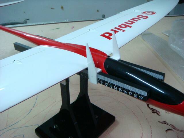

我是使用這種的重心測定器
整台機子平放在架子上不會傷到機翼,支架支點有培林,且寬度可自由調整適合環肥燕瘦的各類機型

大大.如果是多翼機.或者是不規則翼型.如何使用呢?

前問前輩,,這種重心測定架在哪買
我曾在露x和網拍找過,,都沒有人賣
