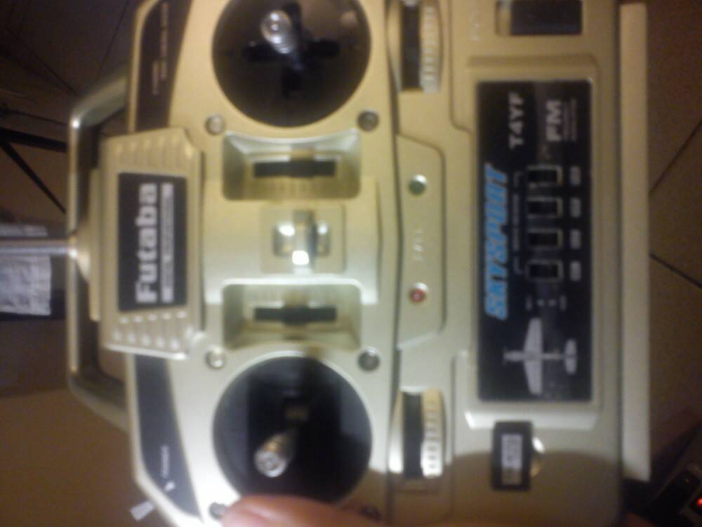

我想問一下
這款Futaba可以搭配哪些接收器
麻煩各位大大說明一下
Po連結也ok喔

 樓主| 發表於 2013年1月2日 08:56 PM | 顯示全部樓層
IMG_20130102_201604.jpg                   這個
發表於 2013年1月2日 10:42 PM | 顯示全部樓層
重點沒拍清楚.那晶體號碼.就是適用接收器.
例如35.180.就要配FUTABA35FM接收器.插上35.180晶體.
接收器我有一些.就看頻率適合嗎.
 樓主| 發表於 2013年1月2日 11:24 PM | 顯示全部樓層
72.870
但搖控坦克有限定哪些才行嗎?
發表於 2013年1月3日 04:39 PM | 顯示全部樓層
接收器只要確認可支援 futaba系列就可以巴晶體 當然是要 發射器 接收器同一顆就可使用阿
發表於 2013年1月4日 12:15 AM | 顯示全部樓層
如果你的發射器是FM72頻, 接收器就用Futaba 72頻FM .  不要用雙頻(DF)的.
你發射晶體是72.870TX, 接收器要配一個72.870RX接收晶體.  或者買一對72.xxx (TX + RX)
