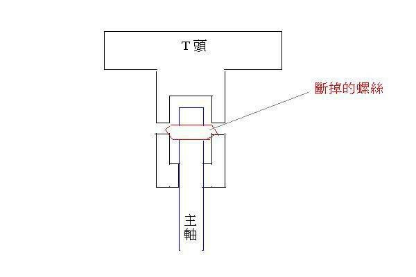

大大,躲在裡面的,沒辨法提供照片,我都要用放大鏡看,估計內部情形像我下面畫的,因為斷掉的螺絲突出來一點點,而且好像有彎了一點點,退不出來。

這個問題很容易處理,我個人已經處理很多次了...
1) 找一根報廢的平衡翼桿, 裝入主軸下方的大齒盤固定孔,
2) 旋轉剛剛安裝的平衡翼桿,並目視斷在T頭內的螺絲位置,調正與T頭螺絲孔對齊
3) 找一隻1.5的內六角工具選擇其中一邊敲幾下就出來. (找報廢的就好了[因為敲完這跟工具大概也報銷了,不果未來發生相同的狀況可以沿用舊是了], 或是符合孔徑1.5 能夠順利穿過主軸螺絲孔的工具即可)
以上個人的解決方式,僅供參考~
若要求完美切勿嘗試,因為在旋轉主軸調整螺絲孔位置時,極可能被斷掉的螺絲傷及T頭內緣.
