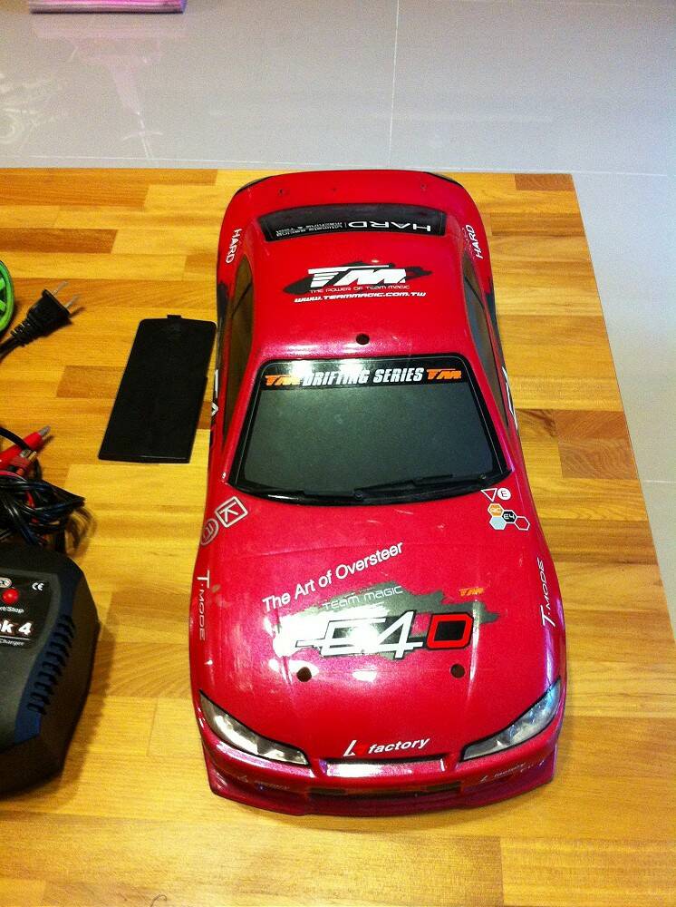

經過多位大大的建議後
選定這一台
只是....
不知道如何玩起

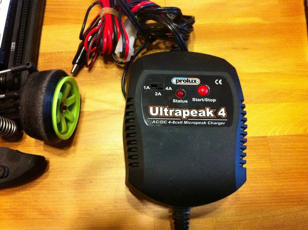

怎麼充電壓@@"
怎麼換電池
2個遙控~
哪個比較好?
怎麼換
車殼的燈怎麼接
接了怎麼開

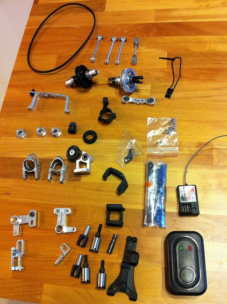

附上的東西要換上去麼?
需要哪些工具?
請大大教一下
充電器牌子請教~
lipo電池破皮了

充電的問題,因為我沒玩甩尾車,所以我也不太清楚你車子裡面的電池是鋰電池還是鎳氫,如果是鋰電池要小心過放喔,不要當一般玩具給她玩到沒電喔。相關鋰電池的問題 可以去綜合討論裡面找電子設備,多爬爬文 ,很多教學。

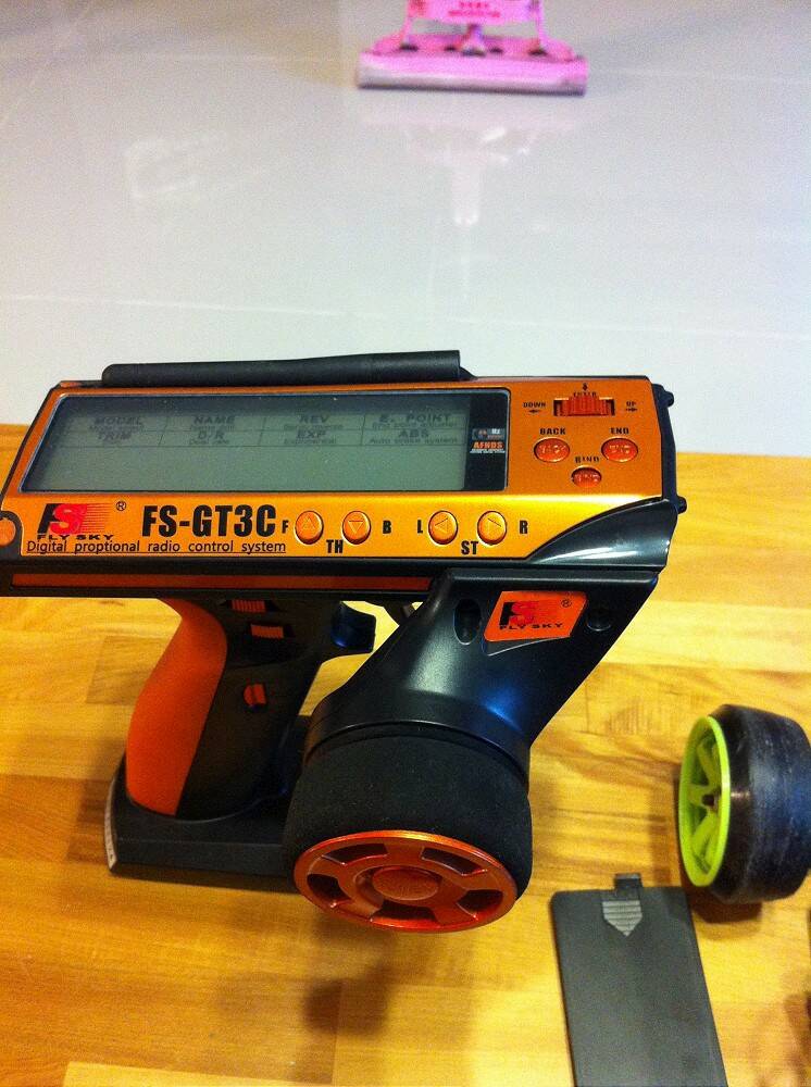

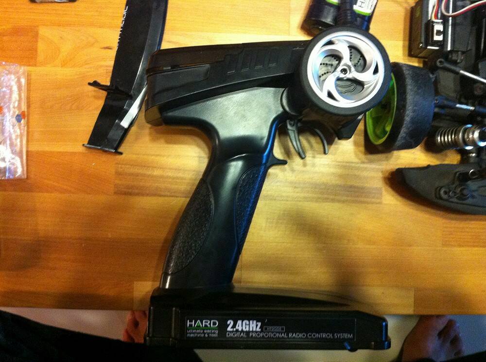

遙控器的話,一般都是遙控器配合接收器再用的,如hard遙控配hard接收,如果真不知道就找賣你車的人問問吧,要是連售後服務都沒有,那只好多爬爬文,或者RC站上一訂有好心的大大能夠解答的。

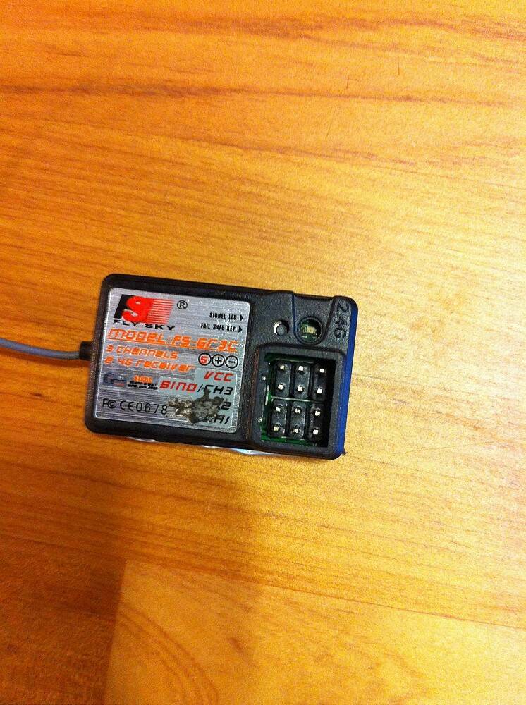

車子是7.2v 4200mah 這是鎳氫電池
用他附的那個像變壓器的ultrapeak 4充電器就可以充了
鎳氫不適合快充,除非趕著玩,不然少用4A去充,有時間就1A放著讓他充過夜即可
橘色那個遙控器的是Lipo鋰聚電池
使用上要小心,不能過度放電,不然電池會死。
兩個遙控器,我想HARD那個是原裝的,GT3C是前一手他自己買的
目前車上裝的是Hard的接收器,所以應該可以用HARD那個遙控器直接控制
開機的話,要先開遙控器電源,再開車子電源,因為遙控器跟接收器要配對
充滿電,開機配對,就可以玩了
[ 本帖最後由 ciibala 於 2012年12月29日 12:05 PM 編輯 ]
 樓主| 發表於 2012年12月30日 03:17 PM | 顯示全部樓層
宜蘭這裡好像都是玩大腳油車
而...
剛充完電
怎麼只能後退@@"
發表於 2012年12月30日 03:56 PM | 顯示全部樓層
原帖由 syaing 於 2012年12月30日 03:17 PM 發表
宜蘭這裡好像都是玩大腳油車
而...
剛充完電
怎麼只能後退@@"
你檢查一下
1.接收器上面接的線是不是黑線都在外側
2.CH1是接轉向伺服機,電變或是LED燈可以接在CH1以外的插槽
你說的只能後退,你有沒有按油門?
如果沒按油門就會後退的話,很有可能是油門中立點跑掉了
這台車原車主如果有玩過的話,中立點應該是不會跑掉的,會跑掉一定是換電裝
先試試看使用橘色那組的接收器,然後使用橘色的遙控器試試看
這組比原廠的好,合理推測前車主會裝這組在玩
如果沒法解決,去搜尋『GT3C 油門中立點』,我沒用過這支遙控器,沒法教你怎麼設定
