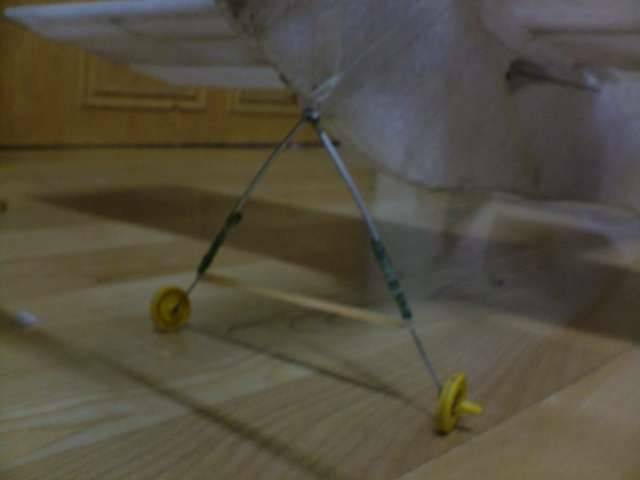

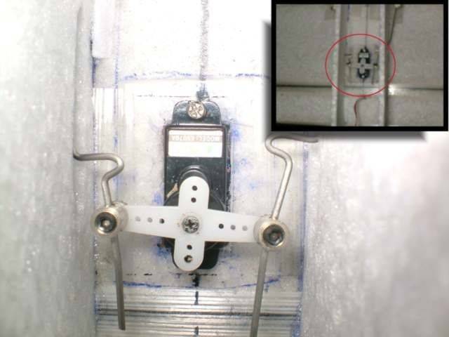

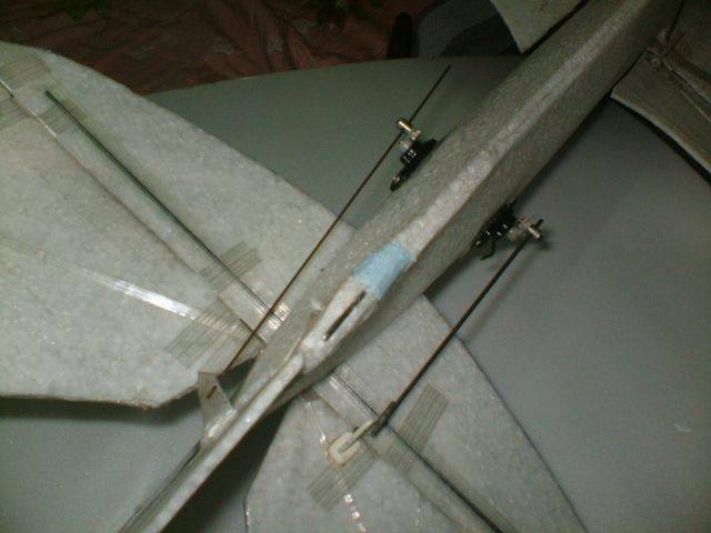

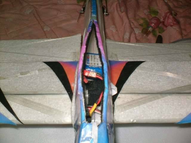

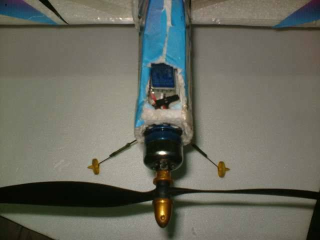

我ㄉSouthernX3,我發"誓"!!真的,真的不怕摔.(除了螺旋槳)。
  另外、在FMS裡面,請下載它ㄉ"SouthernX4"那一台。
接著最重要ㄉ看你自己DIYㄉ實機有多重,用FMS裡面附ㄉ那ㄍ小軟體"Pareditor"將電腦中下載ㄉ
"SouthernX4"內ㄉ飛機重量改成  實機ㄉ重量"加上" 約200g,這樣練飛時ㄉ感覺和真正上場可說是相差無兩ㄌ
材質:EPP(飛操控制面覆膠膜)
馬達:3M無刷
螺旋槳:1147("奇X"買ㄉ黑色塑料,薄又硬.比"亞X"灰色ㄉor"廣x"橘色"ㄉ拉力力量強上1/2~2/3倍~純個人感覺)
                   但是輕輕打到就"裂"~不是斷噢!
重量:  圖裝前~400g
         初完成試飛時~420g..
         經N次"芭樂"後胖到540g...^^"
電池:11.1V
塗裝:電腦印表機列印+77噴膠後貼上
~~約1/2油門可停懸
