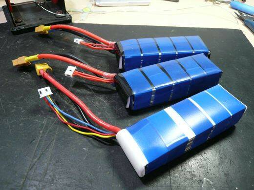

就考慮合併整新電池..底下案例是五個合併成三個

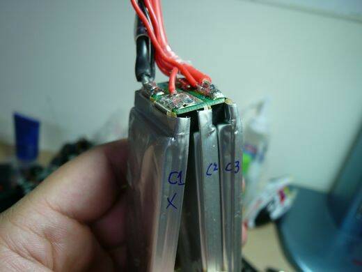

決定好要合併的電池後..剪開熱縮套..原則上CELL1或3比較容易更換..
個人建議如果是CELL2是壞的則把CELL1和3移給其他電池使用..

換好後用電器膠帶分開4P測電線來減少短路危險..也可以用其他隔離物品替代
要注意每片CELL的位置須調整好..讓電池可以站立起來的平整程度

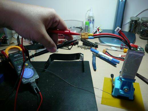

包裝前先用電表測量一下每個CELL電壓是否正確後再包裝起來

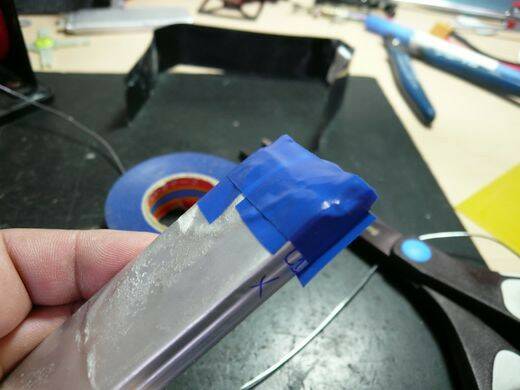

換下來的電池蕊用電器膠帶把接點位置包好再拿去資源回收.
