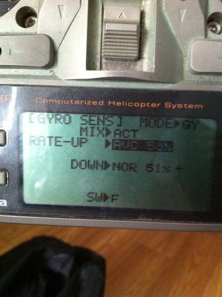

這兩天一直都在困擾 G31 的AVCS問題, 我是用四槳直升機的
跟了電腦內的設定情序做了一偏,
發現如果在FF9的 normal mode,G31 着了紅燈 一切是正常, 調好中位, 立即去AVCS mode, 着了藍燈, 確認開動
但如果開動AVCS mode, 無論由0 至100%, 尾都在擺, 只是,覆度大與少, 或快與慢的情況
由0-50%, 尾都在擺, 覆度較大, 但頻效率慢
由50-60%, 起飛時很少或無擺動, 但一轉向就不停擺動
由60-100% 尾都在擺, 覆度較少, 但頻效率快
我在想, 是我設定出了錯?
還是的四槳系統要設定多些地方, 我沒有做?
還是我的四槳是用43MM, 不是30MM, 所以出現問題?? (但normal mode是很穩定)
所以請各位大大可以幫個忙, 指教一下
以下擺尾影片是設定到50-60%的情況, 起飛是穩定, 但一轉向或碰到練習架就在擺尾
