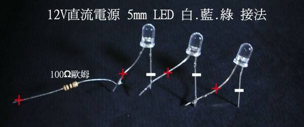

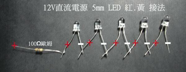

我偷沒屋頂LEDXX店的範例給你看
LED電阻值裝配計算式
(電源電壓V-LED切入電壓V)÷限流電流A=電阻值Ω
範例
使用變壓器.輸出為DC12V的電源下
串聯3顆超白光LED (如下圖)
電源電壓:12V LED切入電壓:3.2V*3=9.6V 限流電流:25mA(mA千分之一安培)
帶入算式
(12V-9.6V)÷25mA=96Ω
白綠藍光LED切入電壓:3.2V  紅黃光切入電壓:2.0V
所以你5顆會有點暗,接4顆剛剛好不用加電阻,接法像下面該賣場的圖片再拉+-線到電變的電池接頭就行了
