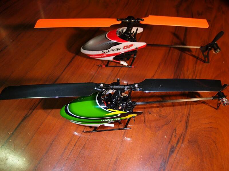

大大說的是這台唷
想起我也有一台耶,不過現在都放著生灰比較多
wasp +super
wasp +super
有關燒機的問題,這兩台應是半斤八兩.....
很有趣的是燒機的狀況和前兆,據描述看來都一樣,連燒的mos也都是同樣一顆,詳細內容請版上多爬文或直接google搜尋-super cp 或wasp nano 關鍵字-
我也要說那句-青菜蘿蔔各有所好
而且意圖為任一家護航,企圖封口隱瞞產品缺點對玩家的好處是?
在則我不認為兩台都已將問題處理完畢,到目前為止沒任何官方說法確實保証已將問題修正,並指出修改了什麼?又是為何燒毀?

半斤八兩.....沒錯,那二台都用同類型的 mos , 要改好應該很難,除非把 mos 換掉,
那應該要大改,等下一代機子才有可能
