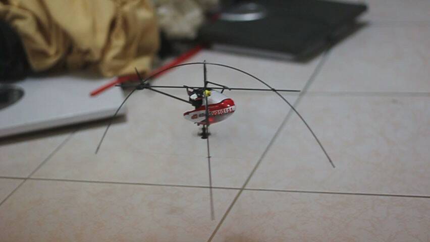

剛買來時測過離地約40公分的低空停懸,7分多鐘後電壓約3.7X.
前些天參考L大 V120D02S的倒飛架文章,也做了一個給SCP用的,
還真的飛得起來, 沒時間去戶外練飛現在也可以在家練倒飛停懸.

發表於 2013年2月27日 10:42 PM | 顯示全部樓層
回復 461樓 tripleA 的帖子
這個超讚  有創意,充分利用到碳纖的彈性且結構更簡潔。
大大說到重點了,為什麼要用倒飛練習架,因為對我們這種城市人,家裡飛反而是最實際的。沒有翻機跟倒飛的底子,一開始就要翻過去實在怕打壞一堆東西。如果家住郊外或飛場旁邊,當然可以直接在場地裡練不用練習架這絕對沒問題的。
