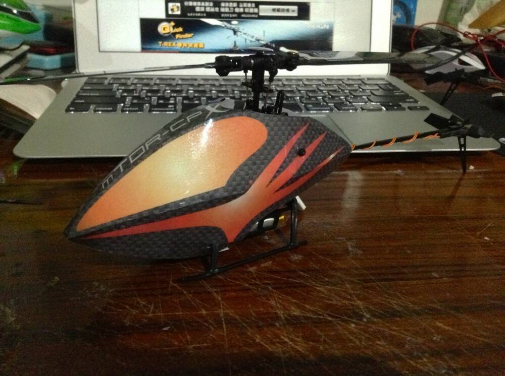

今天早上又做了另一款DTR頭罩給另一架Mini CP穿新衣~
Super CP...乖~等我成功把你飛上天,我也做一個給你~
兄弟兩合照一下~
