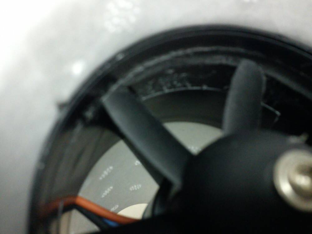

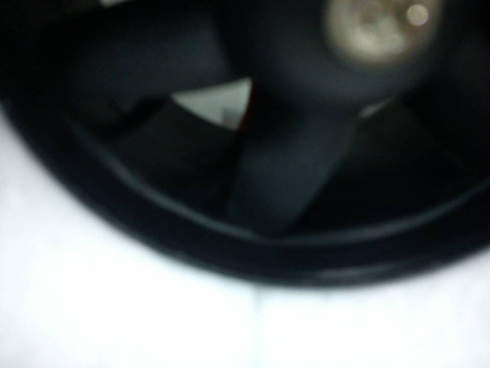

前幾天跟露天某賣家用聖誕特惠價買的西斯納550雙發收腳套機.
收到後我還真笑不出來,
包裝機體的袋子外盒老舊到不行,那也就算了,
看到風鼓後我可真的傻眼了,
我都還沒接電呢,
兩顆導風扇風鼓都有很深的磨損痕跡,
尤其是右側的那顆都已經翹起來了,
扇葉很明顯會受影響,
跟賣家反應,他叫我先這樣用看看,又叫我傳照片給他看,但卻給我ㄧ個無效的email,等於是沒用了.
原以為是優惠價,現在不但沒省到,可能得花更多錢換風鼓
為什麼我花錢還要接受一個有缺陷的物品ㄚ!!
雖然我技術粉菜,可這已經是我買的第六台導風扇套機了,
之前的幾台從沒發生過這樣的情形!!(不過都不是跟這位賣家買的)
想請問大家這樣若是不換風鼓推力是否會受影響?是否還可能飛的起來?! IMG_20121219_212558.jpg IMG_20121219_212514.jpg 右邊的風鼓
左邊的風鼓
[ 本帖最後由 stingraytsou 於 2012年12月20日 10:36 PM 編輯 ]

在沒通電的情形下,用手轉一下葉片,看會不會打到風鼓。
發表於 2012年12月22日 09:45 AM | 顯示全部樓層
槳的張力是正常的 只要能正常運轉不會影響飛行的
發表於 2012年12月22日 09:48 AM | 顯示全部樓層
公佈一下惡劣店家吧   看起來被通電過  葉槳打到風鼓   平衡上可能有問題
真的想用的話  要小心運轉看看   慢慢增加油門大小    震動很大就不要測試了    高轉一掃到風鼓可能就爆槳了

這店家說,東西是原廠測試時磨損的,還說這個廠牌出的導風扇品質都這樣,還說這不算瑕疵品,不能換新的風鼓給我,所以.....我只能接受它了.
我用手指轉時是還好,但通電高速運轉過以後,現在更慘,兩個風鼓都磨得更花了.而且聲音很吵,應該是刮到風鼓的聲音.
現在我根本不敢拿去飛,怕推力不足,風很大一吹可能就栽下來了!!
