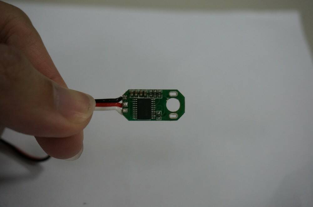

DSC00189.JPG 請問大家一下,我的DS425M尾伺服動作到一半突然不會動了
分析完馬達發現馬達好像故障了,但是把壞的電路板換到另一個伺服機上也不會動
因此推測
(1) 電路板上MOS壞掉
(2) IC壞掉
請問板上有沒有人知道
Q1:
圖一的MOS(或是DIODE,我也不確定應該是甚麼),是屬於PMOS或是NMOS?
Q2:
目前我把DS415M的電路板換到DS425M上,DS425M就可以動了
但是一個是CCPM伺服,一個是尾伺服,我在猜想電路板上的IC燒的code可能不一樣,有人知道可以直接這樣換嗎? 還是應該要把IC也換回來才正確?
[ 本帖最後由 ksoon 於 2012年12月20日 12:27 PM 編輯 ]
圖一 MOS
圖一 MOS

發表於 2012年12月20日 05:43 PM | 顯示全部樓層
買新的吧!!!
免得因小失大
發表於 2012年12月20日 09:39 PM | 顯示全部樓層
MOS 會影響輸出曲線,到時 SERVO 會動
但 扭力及速度能不能同步還需驗證
如上樓 大大所言,還是買新的好
