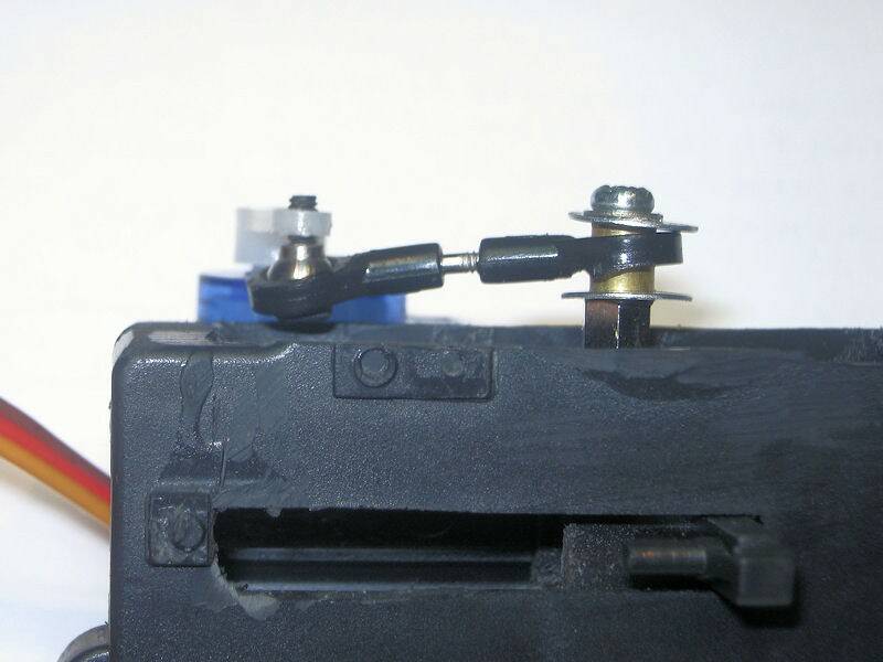

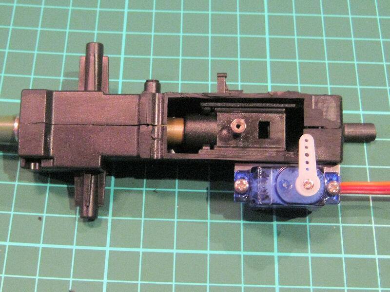

真實砲管後座介面改裝
改裝花費金額材料如下
使用網購9克伺服機 台幣70元.............................
1.需把原後座模組齒盤移除留下滑軌
2.把伺服機固定在底座後方
3.暫時用3mm鐵絲替代連桿((如有更適合的材料會替換上))
4.有TK系列的車友們一起改裝吧
5.其於由影片說明

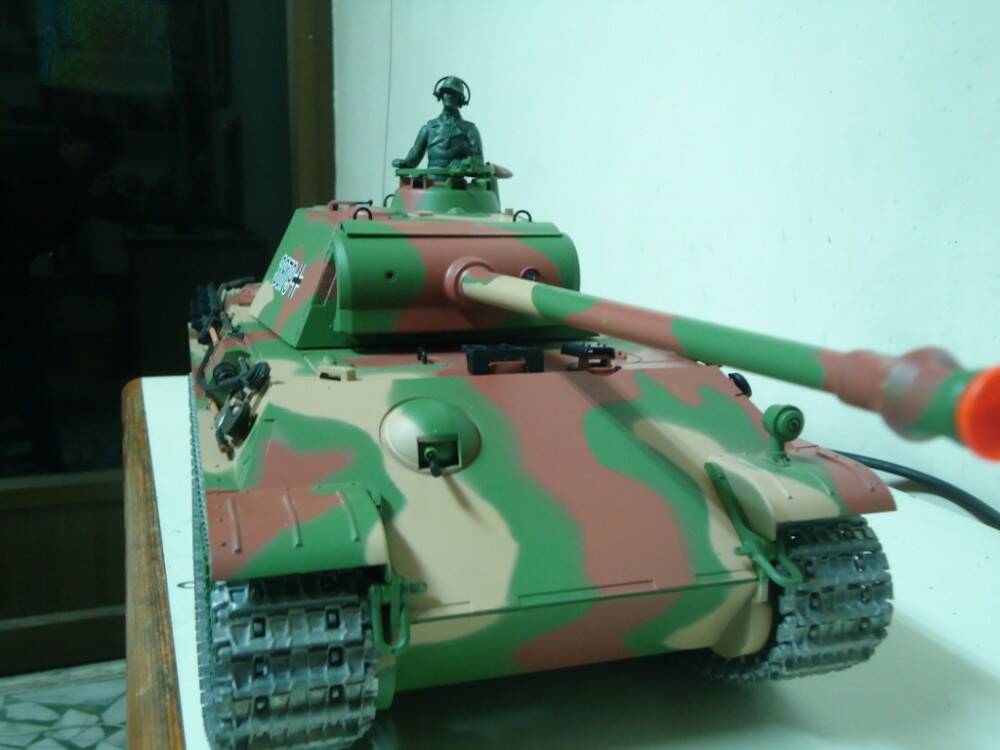

大大請問一下..那恆隆的獵豹可以改這樣ㄇ..

恆龍建議買個伸縮砲+伺服機來改,BB彈沒有複進軌道不好改
照片給你參考

豹G改完效果
