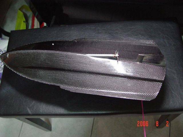

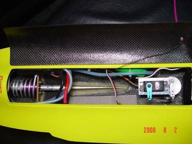

我的 eco proIII,對電船不是很瞭解,依店家建議搭配
HACKER B40-8L
HACKER MASTER 70-NAVY
HITEC 225MG
GP3700 7CELL
各位前輩還有更好建議嗎?如果用11.1 LIPO適合嗎?會不會造成船體太輕?:loveliness:

您是在消*買的嗎?
您用的是HACKER B40-8L若您的電池用的非精選電池可能很難撐6分鐘,除非槳低於30mm以下,
您如果用11.1 LIPO應該速度會不錯,但也有可能太過於暴力造成電變與馬達散熱的問題,
不過凡事一定要嘗試過才會有你自己的經驗!

哇!夢幻等級的裝備!!!
B40 8L  KV=3750 對ECO 算高。
要是再加上11.1V 那有點浪船可能從頭跳不完!!!

我看到你的照片..用B40-8L你馬達上的4MM鋁管可繞密一些..如果只要求速度就用螺距36~42MM
如果要比賽就用32的槳,再來是在馬達的後面增加一個支撐點以免馬達跳動而使馬達前蓋脫落,我是
在船底及馬達間黏碳纖板用束帶固定馬達...

現在電池科技進步...我已經在使用B40-7L和LMT1530/7我用新品牌的4200電池,BK目前賣最多的馬達應該是LMT1530/7吧....

謝謝您的資訊,再依您的建議試試看.
