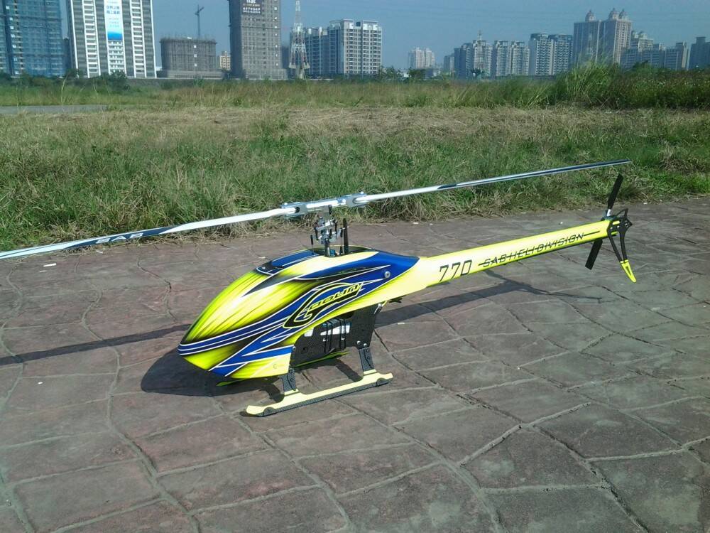

今早天公伯非常的賞臉,天氣超棒的。。。頭錢溪有夠多人,大客滿。。。。。
人一到就看見非常搶眼的大傢伙。。。。
7S 5000mah 45C 兩顆充電後就開始做yge定速設定。。。
設定完後開始起飛做測量normal,idle 1 和idle 2的轉速。
normal 1760rpm. idle 1 1850rpm. idle 2  2050rpm.  pitck 13°+-.
測完後敢緊跑去車上拿smart pad錄影。(這時候已經飛了一分多鐘)才開始攝影。。。。
之後又飛了3分多鐘才下來,大部份都是用idle 2在飛。
所以前後大約飛了5分鐘。 電池有點過放,來到了3.65左右。
可見770還滿省電,馬達是用4530-450kv.也是萬瓦的馬達。
因為是第二趟測試,小彭也只用了7成功力在飛而已。。。。機子就已經是滿噴的了。 下次在讓他給它用力的超下去。
下次在給它裝上7S 4400mah 65C的格式電池。。。重量會更輕65C的噴度會更強。
相信4400安培在超狂3D的情況下,至少都還有3分半至4分鐘的能耐。。

今天終於看到了770的實力!真的是會令人感到14S真的很具吸引力!動力的輸出很優秀!讚喔
發表於 2012年12月15日 05:07 PM | 顯示全部樓層
這頭罩真漂亮

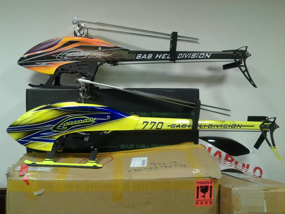

尺寸比較。。。Goblin 700 與 Goblin 770
