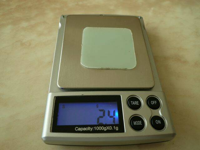

首先找 1mm 的玻璃纖維板切割和設計並先測量一下重量..空板 2.4g 重

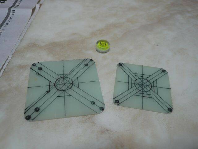

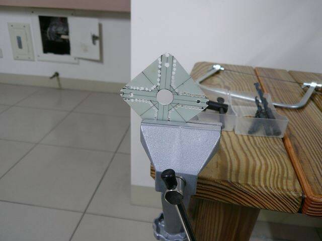

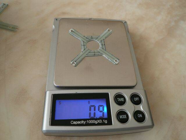

裝好孔方便切割後用銼刀打磨後再測量一次重量..剩0.9g 不錯!
