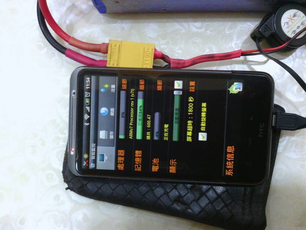

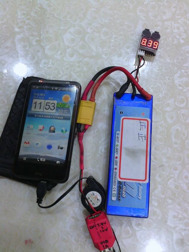

常常有這種經驗,
電池充好了但是因為太多條電池所以會有剩一、二顆電池電沒有用完
回到家還要再放電到3.95V有點浪費

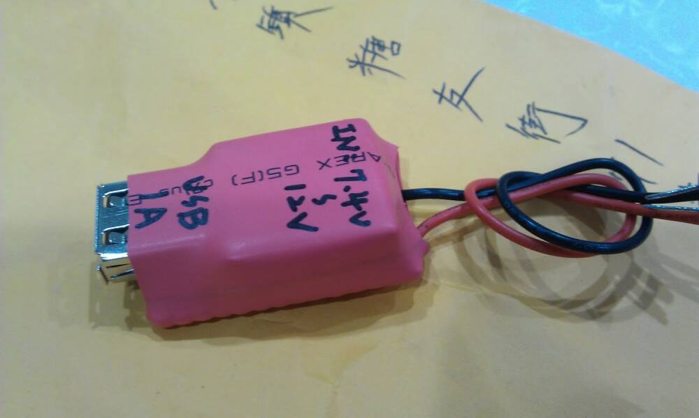

所以請了露天的賣家幫我做個 7.4V~12V → 5V 1A USB 的轉換器
賣家人很好知道我有這個需求,做了一個給我測試
現在分享給大家
收到賣家寄來的試用品
進端是2S、3S都可以
出端是母的USB,電池1A
我用在充我的HTC DHD手機
手機電池已用2年了,所以在充很慢
當手機1%時的電
充到滿時,2S 5000MAH的電池每S也約剩下3.9~4.0之間
正好是保存的電壓
且也可以拿來充遙控器的電池、還有我手機的行動電源等
很方便…
而已有建議賣家將USB改成2個甚至3個,
而電流加到2A或是3A
相信賣家不久會有更好的產品出來造福大家了

Input: Lipo 7.4v(2S) ~22.2V(6S)
Output: 5V 1A

用一顆  "IC7805" 加一顆 "電解電容 25V 470uf "
一顆 "陶瓷電容 0.1uf " 最後串一支 "二極體IN4007"
   就這麼簡單
發表於 2012年12月13日 03:01 PM | 顯示全部樓層
這麼簡單的線路..
如果電池是3S以上/半載以上使用, 用起來不燙嗎?
發表於 2012年12月13日 03:31 PM | 顯示全部樓層
原帖由 fmilan 於 2012年12月13日 03:01 PM 發表
這麼簡單的線路..
肯定燙
1Ax(11.1-5)V=6.6W 消耗在7805上 盪死了
好一點的電路應該都是用交換式IC
