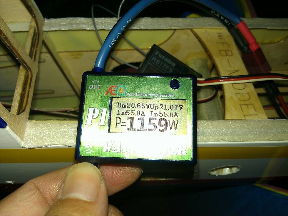

還好先在地面測耗電與推力...

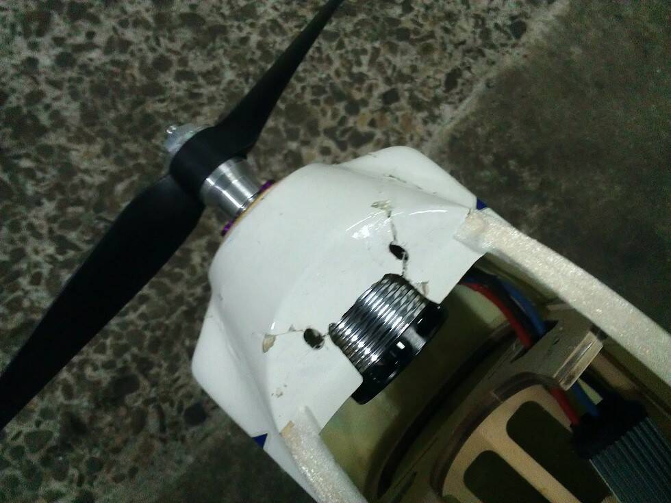

油門加到七成左右玻纖整個裂開 ...
請問怎樣修復最牢固 ....

請問是沒有固定好嗎?還是馬力太大呢?
發表於 2012年12月10日 03:04 PM | 顯示全部樓層
玻纖破損還是用玻纖布加AB膠去補會比較牢固,但還是要先找出為何光試馬力就會破損的原因?
發表於 2012年12月10日 04:09 PM | 顯示全部樓層
這是馬達的扭力把纖維扭裂了!這馬達的固定方是要改,因為力量都吃在纖維的最尾端,你用手去扭馬達一定會有新發現!你會發現馬達尾端會有同心圓晃動!這力量要吃在後面的木做隔板上!才可以對抗馬達的扭力!如果沒改善冒然上空小心會馬達自己飛自己的!
發表於 2012年12月10日 05:25 PM | 顯示全部樓層
玻纖機頭罩的結構太軟Q. 使馬達在轉動時會震動..過大時就裂了.
以前也有這種經驗..補玻纖機頭罩效果不好.建議直接找馬達座固在防火
牆上比較強壯..fyi

一開始想固定於後方的防火牆...
但怕後面的防火牆結構不夠強...
未裝機推測全速功率大約1600上下,5.0KG左右的拉力...
現在1159w就爆了 ...
