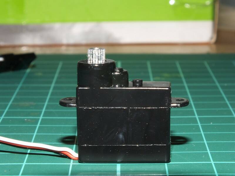

有沒有很熟悉的感覺呢?沒錯~就是跟WK-02-1一模一樣的齒輪~
換入SSV-9103MG的金屬齒超合身(本來就一樣啦^^)~
原廠沒改金屬齒前的樣子(左邊耳朵不小心被小弟壓到快斷了@@)~
改完金屬齒而且用SSV-9103MG的上蓋~
耳朵要剪一下~
耳朵要剪一下~
尾伺服固定座也要修一下下~
尾伺服固定座也要修一下下~

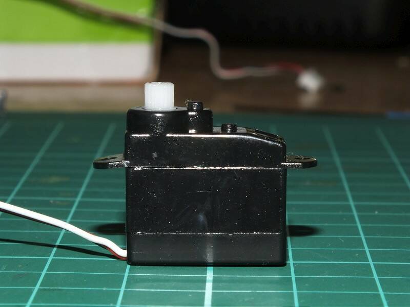

原廠塑膠齒安裝完成的樣子~
原廠塑膠齒安裝完成的樣子~
改完金屬齒後高度增加不少,不過出力軸心可是有軸承的喔~
球頭要鎖下面,將將好~
球頭要鎖下面,將將好~
