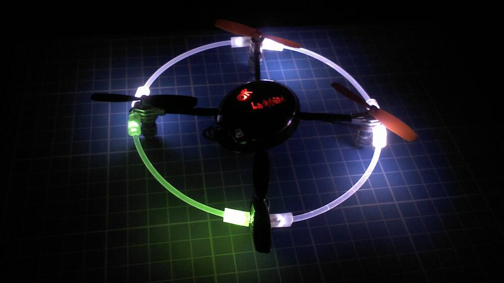

小瓢蟲真的只屬純娛樂,不必對它太認真 XD ,倒是建議大大您可學小弟那樣裝上燈夜航也是很有趣的一件事。
昨天剛到貨的測試用小東西 XD[感謝高雄莫X高賣家熱情讚助],搞了一個下午總算弄好~歡樂夜航去。
在外面放飛就很像一個圓盤在空中,蠻炫的
