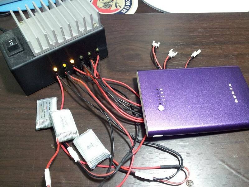

飛下一趟下來馬達蠻燙的手不能摸,買的時候老闆跟我說過每飛一趟最好讓機子休息散熱一下,等待總讓人感覺不能盡興,所以幫馬達加散熱片,散熱片是一般鋁罐飲料剪下來的,然後固定再馬達上,加完散熱片感覺有降些溫度,不過仍摸起來仍是熱熱的,所以用另一種方法散熱,效果一級棒,就是照片中馬達上端白色的部份,那是衛生紙捲綁在馬達上,飛前用針頭加點水,飛完馬達溫溫的而已,如果要用這方法,記得加水要小心旁邊的電子零件,基本上有針筒很好加,雖然加水感覺有些傻B,但效果卻是最好的,加散熱片前試過 效果一樣好 ,不過畢竟電子怕水,如果要用這方法請自行斟酌
馬達不燙再來就是電池後援,拿出之前玩小機做的6通道充電器,每通道是獨立的,飛完立刻插到空的接頭上充,拔下充飽的輪流飛,目前恆流是設在500ma,大概2C充,充電器是5V 輸入的,所以外場打算拿power bank當充電器的電源,算下至少充10顆沒問題 ,室內的話就用平板3A充電器當電源

加水.....會變重...你的馬達...這樣好嗎><

照理有刷馬達不怕水,水加適量,飛玩就快乾了~  不散熱馬達後段比較沒力,我想是太熱吧,剩下我就當白老鼠試試
