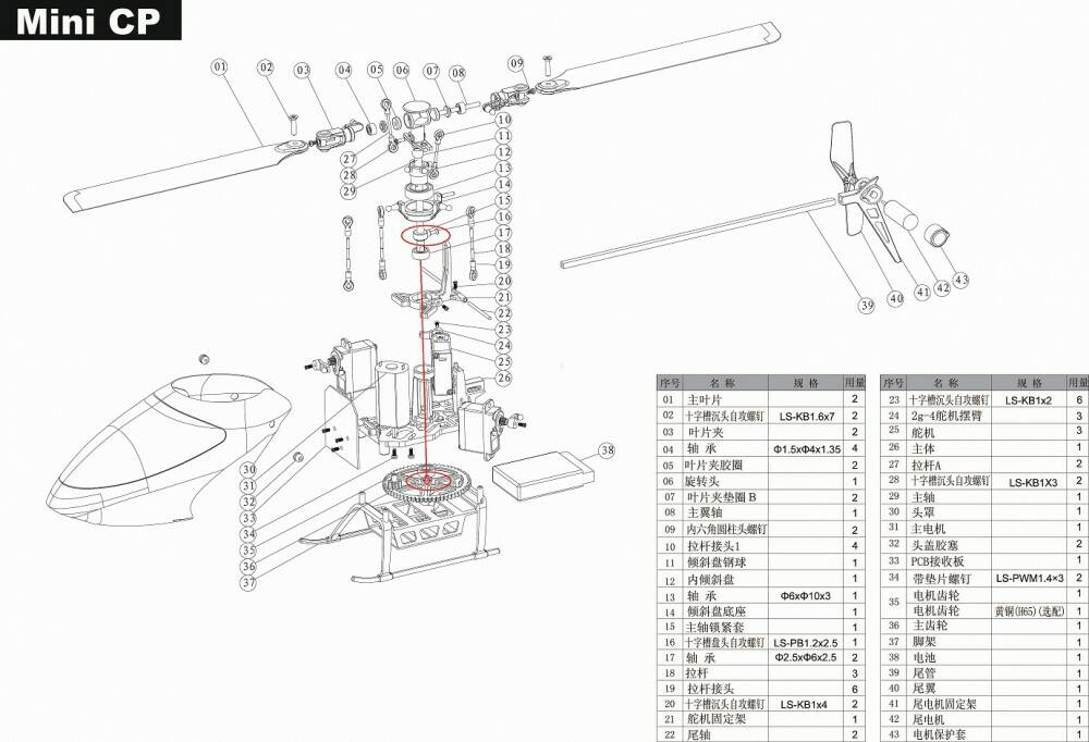

很簡單...因為你主軸的有一根插螺絲固定軸環跟主齒盤脫開了~~~壓緊就可以爽飛 不然就是你固定軸環跑掉了~~~檢查一下八~~還有下次遇到這狀況別在讓機子轉下去了...有機會掃掉大齒盤的齒輪喔...

幫2樓的解說加圖 兩個紅色圈處

一般來說尾管裂開比較有這種情形...
還有大大您的主軸會上、下跑動捏,檢查一下主軸固定件是否往下固定好[不可太緊]、齒盤往上推到底。
Mini CP比較常見的問題就是,如同大大您這樣~
