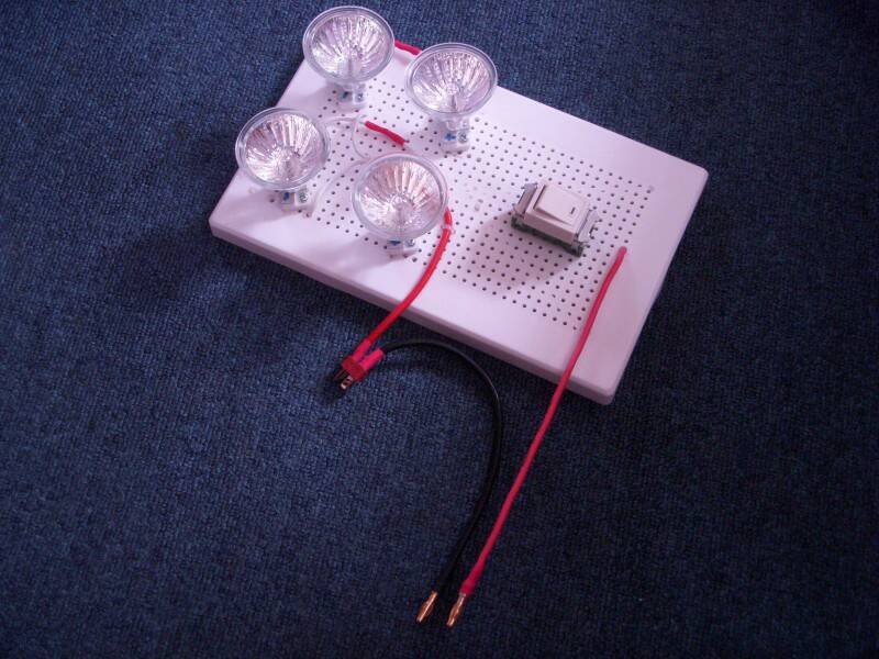

自制3S-6S放電器有時遇著天氣不好, 或不幸炸機.........已充滿的鋰電要放電才好儲存,
所以自制了個3S-6S放電器, 用汽車12V頭燈既燈泡, 串聯埋便可接24V, 試過插3S及6S電都一樣得,
分別只是接3S時沒有6S的光, 測試過十數分鍾便可為一棵6S電放到3.8-3.9V 儲存

發表於 2012年12月2日 03:50 PM | 顯示全部樓層
這樣對電池會不會有傷ㄋ~
 樓主| 發表於 2012年12月2日 04:10 PM | 顯示全部樓層
原帖由 趙阿倫 於 2012年12月2日 03:50 PM 發表
這樣對電池會不會有傷ㄋ~
這樣放電比在電直飛行時放電更加溫和, 如何會傷電呢??

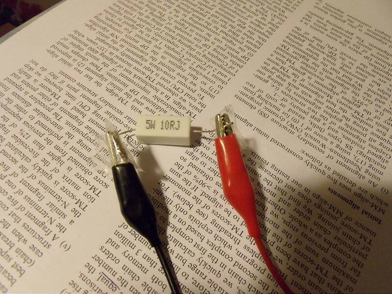

發表於 2012年12月2日 04:18 PM | 顯示全部樓層
是的,只要算好電流就可以放電。以小弟的900mah 25C 1S電池來說,選用5W 10歐姆水泥電阻,算起來電流 = 4.2V / 10 = 0.4 A, 功率為 1.6 W, 算一算大概要兩小時放到完全乾。果然等個一個多小時再去量電壓已經放到3.8就可以收了。簡單的計算就可以選用適當的電阻在合理的時間內放完電,放電 C數為 0.4A / 0.9A = 0.44C 算是非常溫和的放電功率。
發表於 2012年12月2日 04:24 PM | 顯示全部樓層
這樣子放電.對電池不會傷啦........
樓主..要加個測電壓器.當電壓到就會發出聲音會比較好.也比較方便
使用充電器內部來放電才會不太好喔...........

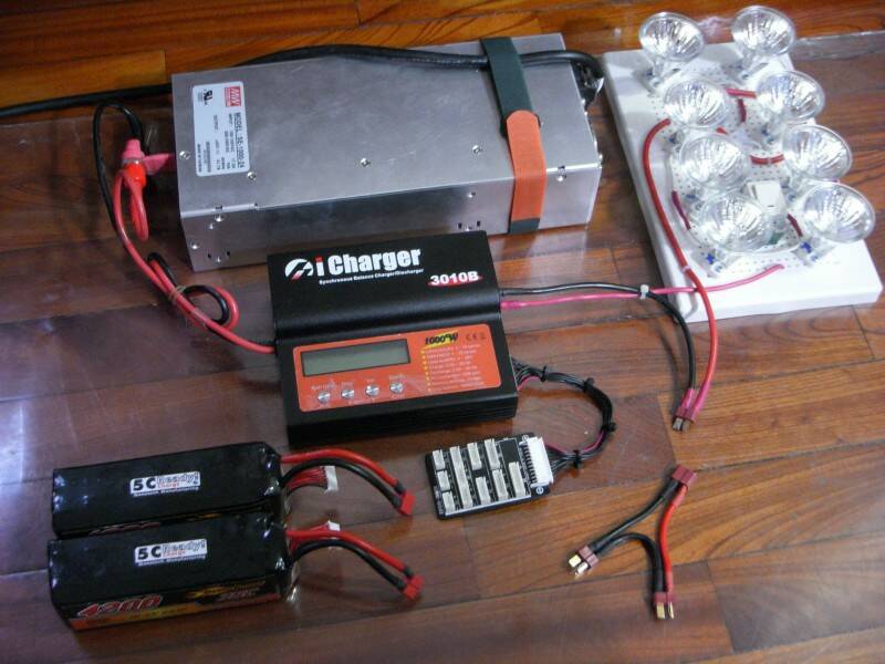

10S放電
5S或6S放電

 樓主| 發表於 2012年12月2日 04:42 PM | 顯示全部樓層
原帖由 davidlitmanen 於 2012年12月2日 04:18 PM 發表
是的,只要算好電流就可以放電。以小弟的900mah 25C 1S電池來說,選用5W 10歐姆水泥電阻,算起來電流 = 4.2V / 10 = 0.4 A, 功率為 1.6 W, 算一算大概要兩小時放到完全乾。果然等個一個多小時再去量電壓已經放到3.8就可以收 ...
D大大, 我用兩棵12V/55W的汽車燈泡申聯, 用來為一棵6S/2650mah放電, 可否為我計算一下
由4.2V放電至3.8V的理論時間, 及放電時電流大小呢??  謝謝
