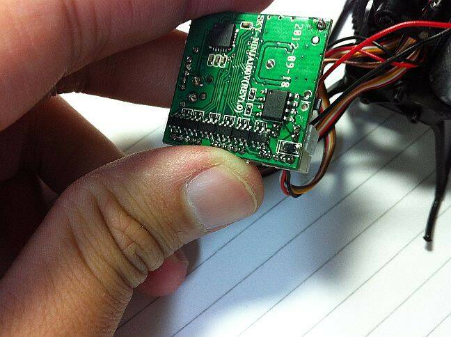

我才剛買沒多久Servo就因為過熱內部齒輪整個熔毀,因為是新手所以不會更換寄給經銷商請他維修,
http://www.rctw.net/thread-243437-5-1.html #46樓
Servo禮拜五剛換新版的寄來,可是我回來飛約五顆電池後,
新版Servo出現奇怪的狀況,如影片中白色的舵臂,
開IDLE & 熄火開關 下 很明顯看到那個Servo不會動,但是只要對他施一點力,
他又會回復,在飛的過程中也會突然不理你....

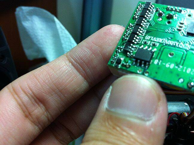

但是Servo還是能正常運作,於是我就把機板拆下來看,看到有一顆IC封裝上有白色的痕跡
疑似燒壞了...
我這五次飛行不敢說都沒有碰撞,但都是很輕微的撞到主旋翼,應該不可能導致機板燒壞..
修一次機板有看到版上有些大大是 800$ 露天1400$ 已經夠買半架機子了
對我這剛進六動新手來說其實真的有點失望
請各位前輩幫忙鑑定下否有誤判...
[ 本帖最後由 qoo1991 於 2012年12月4日 06:52 PM 編輯 ]
疑似燒壞
疑似燒壞

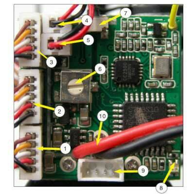

上面兩個MOS小弟猜是Pitch Servo用的(安裝在右邊那個), 跟您說的左邊那顆靠近馬達的副翼Servo應是不同的, 既然您都已經拆機版了, 要不要試著將Servo插頭互換看看, 是否另一顆Servo也會有相同的狀況, 若有, 那不負責任猜測就是機板了...
又, 有位飛友曾發生過控上的模式更動而影響到行程(但不是推一下才動), 這邊也可看看...
[ 本帖最後由 chan.chenhao 於 2012年12月2日 09:13 AM 編輯 ]

如果機板燒毀(IC壞掉)是會完全沒動作的,你的狀況可能伺服機線路有接觸不良
或是伺服機廠組裝有問題造成的

回復 2樓 chan.chenhao 的帖子
這幾天有點忙,今天晚上若有空閒時間,來作交叉測試
只不過我不懂這pitch servo 與副翼servo 插座交換,還是能正常飛行嗎?
原本在下也想做這測試,
但是怕這兩個servo是做不同事情沒辦法飛行..
我的控模式買來就沒變了,所以我猜應該不是這個問題
[ 本帖最後由 qoo1991 於 2012年12月3日 03:05 PM 編輯 ]
發表於 2012年12月3日 03:02 PM | 顯示全部樓層
回復 5樓 qoo1991 的帖子
您好, 這樣不能飛行, 只能測試是Servo問題或是機板問題...
