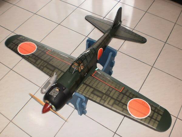

我是非常喜歡零戰的!~
可是一直沒有充分時間做飛機
終於下定決心~花了5天5夜
今年底的作品就是這台零戰

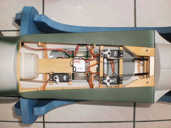

搭配二衝OS-91FX...JR-539*4...電動收腳*2
傳統4.8V電池...搭72頻PPM接收GWS的8動
我算是老油派飛行員
一直以十年前的技術來做飛機
連遙控系統也愛用十年前的設備
因為我相信~有技術的人/事/物~經得起時間的考驗
不需要太多花俏
完成的作品會証明一切

本人完成品質保證
本人完成品質保證
最傳統簡潔內裝
最傳統簡潔內裝

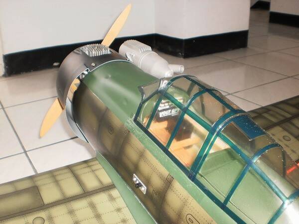

機頭散熱鰭片與LED電壓儀表板
機頭散熱鰭片與LED電壓儀表板

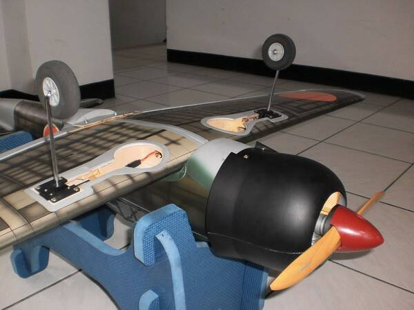

5mm電動收腳器
5mm電動收腳器

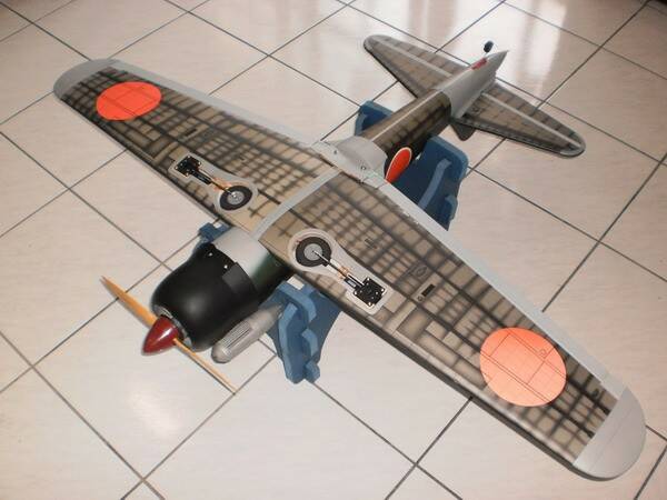

完美的底部
完美的底部
引擎正裝...最低限度露出
引擎正裝...最低限度露出
45度前視圖
45度前視圖

 樓主| 發表於 2012年11月27日 02:37 PM | 顯示全部樓層
不過說真的~這台飛機完成度不高
要自己搞很久....真的不騙你花了5天才完成
今年快要40歲了...體力不如從前了...腰痠背痛/老眼昏花
難怪請高手做飛機要那麼多錢
從零件到完成~真是吃了好多苦頭啊!~
我知道這台飛機頭要重
所以超裝90級引擎...剛剛好壓頭
我連電池也推到最前面壓重
在不增加機身重量前提下...盡量壓頭
完成後加滿油3400克...剛剛好控制在3.5kg以下
該做的右偏角和下傾角都有
不過令人擔心的是腳架強度...收腳的飛機
還有機頭的引擎作是我自己用木頭做出來的
不知道夠不夠勇?...補強與偷輕不容易兼顧
一切就交給試飛成果吧!~
有經驗的飛友請多多指教
希望這台零戰能長長久久...飛行順利平安
[ 本帖最後由 zmj 於 2012年11月27日 02:38 PM 編輯 ]

版大的接收機是不是換成PCM較妥當!
