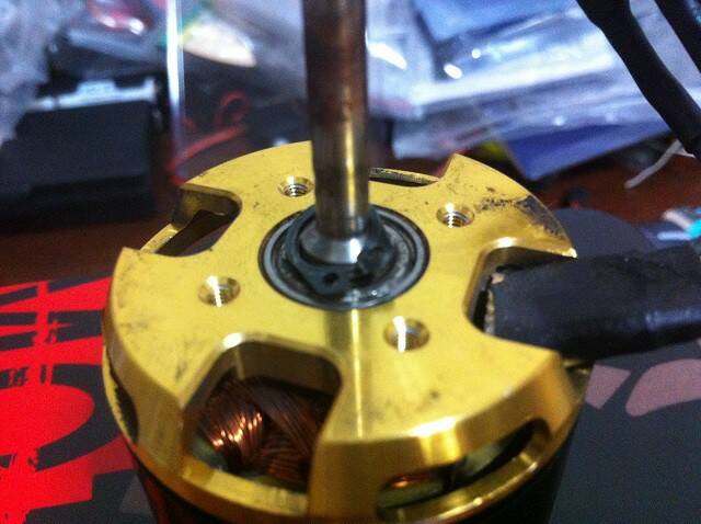

我的M3D600換馬達, 原先的4020 1100KV拆下來後, 發現人形齒拆掉時, 馬達的C型環及一個不知道什麼的金屬環也一併掉了出來.
這是拆下時....
C型環跟一個小金屬環也掉了出來....

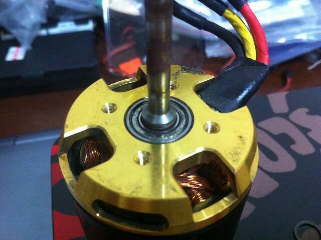

把C型環跟小金屬環拿掉之後, 馬達的模樣
那個小金屬環, 不知道是哪裡來的, 我懷疑可能是培林上的東東, 但是不敢確定.
這馬達, 轉起來都沒有異樣, 如果那個小金屬環是培林的內圈, 那表示這培林已經壞了.
我回想起以前飛這馬達時, 下來都很熱, 我也有給它加天蠍馬達軸承油過, 不知道馬達很熱是否是培林壞掉所造成?
今天剛換上跟飛友買的二手4025 550KV裝12S, 剛才趁雨小跑到河堤去試, 改12S之後, 馬達真的都沒啥溫度, 電變也沒什麼溫度. 我技術不好, 所以也不會什麼暴力3D, 我在想, 如果原馬達的軸承是造成馬達熱的因素, 什麼時候我們得要去注意去更換馬達軸承呢?
現在傷腦筋了, 我知道天蠍有賣馬達軸承, 但我之前換過500直昇機的馬達軸承, 有夠難換. 請問有人在幫忙換軸承的嗎? 舊馬達我覺得沒什麼問題, 拆下來轉還是一格一格很緊...

別擔心,那個墊圈一直都有,從 450 到 600 級都有看到
就是一個很簡單的滑司而已,用來間隔 c 型扣與軸承用的
12s 不會熱?只是少熱一點點啦

哈, 讓我擔心了一下, 因為如果馬達培林毀了, 我就幾乎要舉雙手投降了.
我剛才去看了一下天蠍的換培林教學影片, 您說的沒錯, 那片是"哇夏", 不是培林的"碎片"....
只是, 我沒有影片那位大大的那種壓床, 之前換500 馬達的培林, 我是用C形夾, 但是沒法像壓床那樣很平均的施壓, 至於影片那位大大用的直徑比較小的軸心, 換4020馬達的話, 倒是可以用450 電直的主軸來壓, 因為4020,4025 這種馬達軸心都是6mm, 450 電池的主軸是5mm, 正好小一點點可以斜斜地去壓出來.
不過沒機絲頭, 可能很難弄....
這顆馬達應該飛了一年半以上了, 是差不多該換培林了.
真的不會熱耶....我剛才去河堤試有開idle, T 牌nano 3300mAh, 開3分半下來量電壓還有3.89~3.90V, 這樣看應該可以飛4分半沒問題.

咦?換軸承不是用"ㄍ一ㄠ"角的去推出來嗎?還是我會錯意?
看他施工的方式就先退出外殼,然後再用小一號的軸心先把小的那顆用"ㄍ一ㄠ"角的去推
然後可以挖出來了,大的就有空間直接用大枝的一點的軸直接逼出去
我換 450 跟 500 級的軸承,大概十分鐘就完工(不掉墊片,軸承沒破損的情形)

是用翹角方式推出舊軸承沒錯,但是我沒有壓床,沒法像影片那位大大一樣搞,上回是用C型夾,但不好用,要頂出下面那顆軸承時由於C型夾接觸面小,無法再用保護墊保護漆包線,所以我上次換500 馬達下軸承是用鎚子直接敲軸承邊緣。
其實是很難弄,我搞了快一小時。

壓床?那個太貴了,沒事買來幹嘛?簡單施工的話用桌上型鑽床取代也行(我也沒有鑽床 )
我是放在桌上,用合適的套筒(好物啊,該拿幾顆放在桌腳邊)
直接對準後用橡皮槌+舊主軸敲一下就拿到手了
