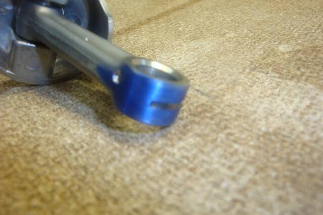

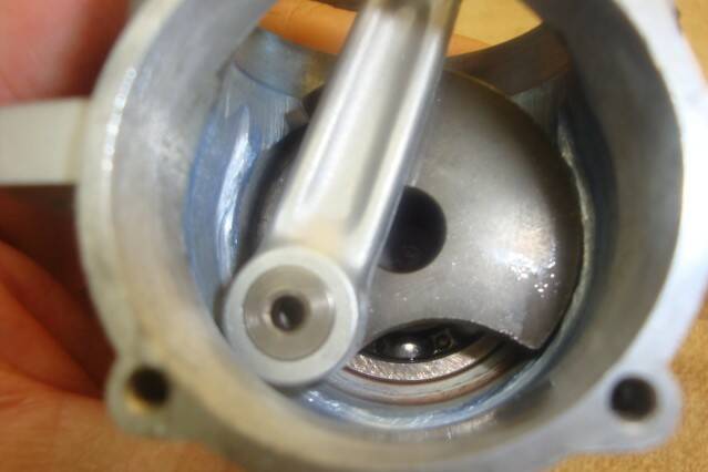

 樓主| 發表於 2012年11月21日 05:06 PM | 顯示全部樓層
連桿套進曲軸的接觸面
有錐形的斜切面
連桿上有打點記號
打點記號朝前
如果裝反了就會磨後蓋
至於有無其他的傷害就不清楚了
以下兩張圖片比較一下
這是正確的裝法,連桿跟曲軸是完全密合(圖片是轉載國外飛友拆解的圖片)
這是錯誤的裝法
連桿跟曲軸沒有成平面,且連桿已經有磨過的痕跡
[ 本帖最後由 阿飛. 於 2012年11月21日 05:15 PM 編輯 ]
