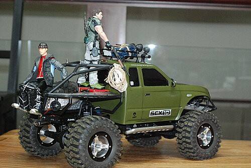

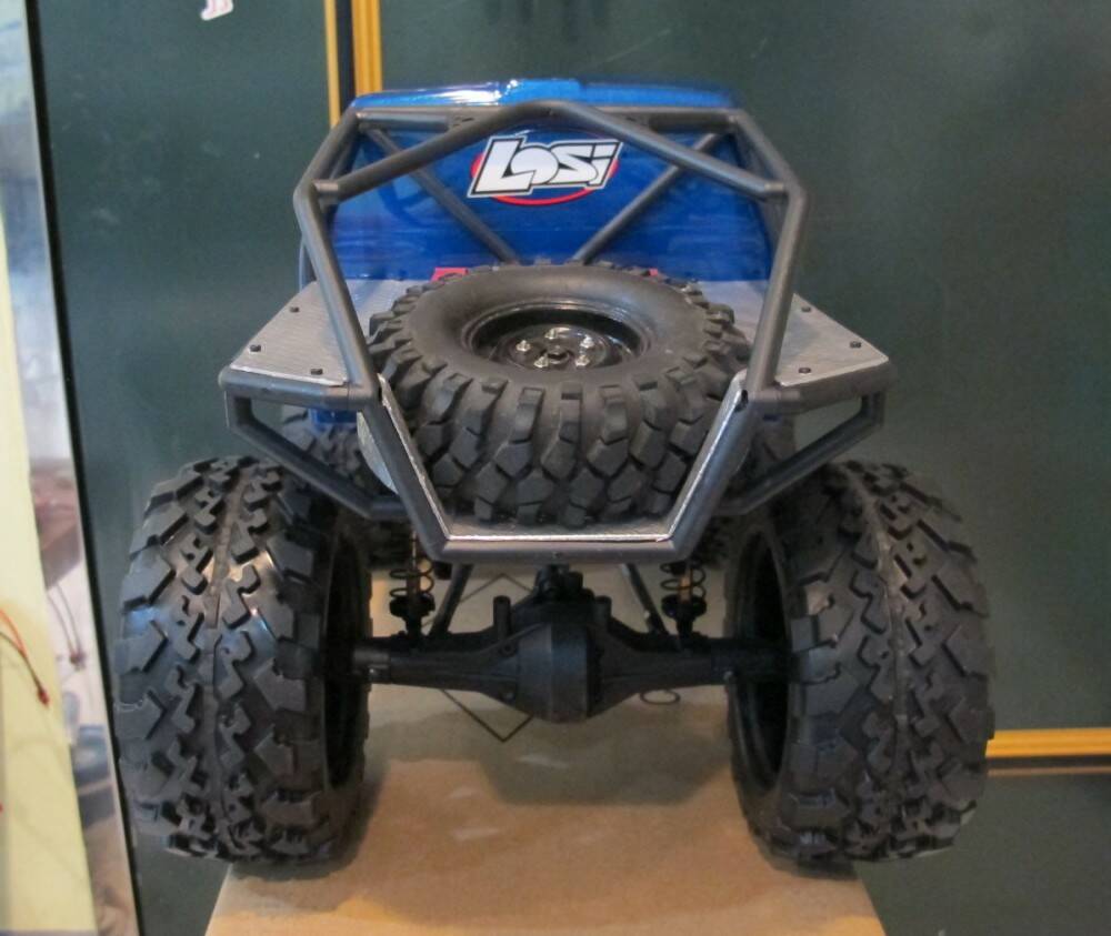

幾年前塗裝參考看看
幾年前塗裝參考看看
改2.2金屬輪殼和胎
改2.2金屬輪殼和胎

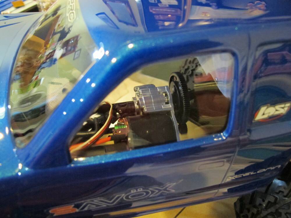

前車主說彈簧有換過..我覺得有點硬  所以想換金屬..
金屬中波箱 已經備好了 就上吧 算是給自己有交代..

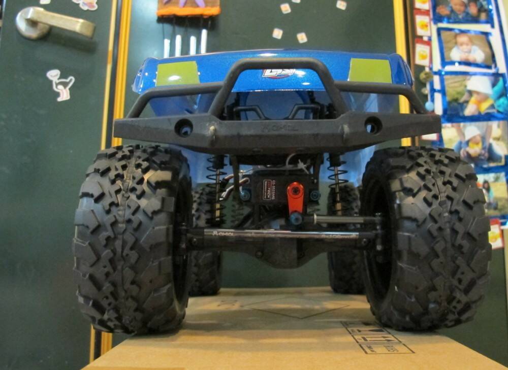

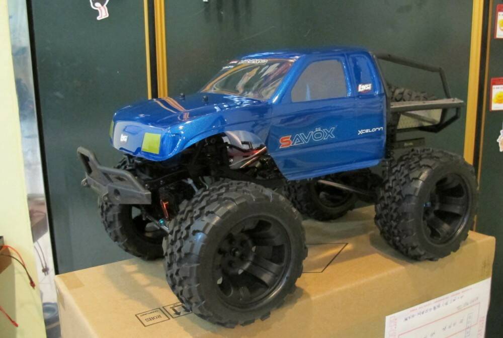

發表於 2012年11月20日 02:28 PM | 顯示全部樓層
艾倫大axial有出2.2的胎裝上去霸氣十足~
我有一組
但裝上去之後會磨車殼,所以要小修一下在運用銅柱增加高度及長度再來個加寬座就很會爬了!
