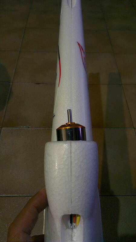

買了台SKYSURFER 後推飛機,組裝馬達時,其原廠設定的偏角如圖,請問各位前輩這樣的偏角方向對嗎?還有角度會不會太大?感謝! IMAG0279-800.jpg
引擎偏角怎麼抓

參考一下:前拉向左向下,後推應為向右向上. 基本上影響不大,喬到正的向下不打到機身就好.

感謝回覆!所以我就照著原廠的偏角組合是OK的囉?
=>前拉向右向下,後推應為向左向上

以下純屬個人經驗,提供參考:
使用正槳的狀態,前拉後推都向右偏,另外前拉再下偏、後推再上偏。

此機最大僅能裝6吋槳,相對於1米4翼寬應該不需考慮反扭力!個人經驗上偏角延用馬達座輪廓維持原推力線.左右偏角歸零!
請指正!謝謝!
