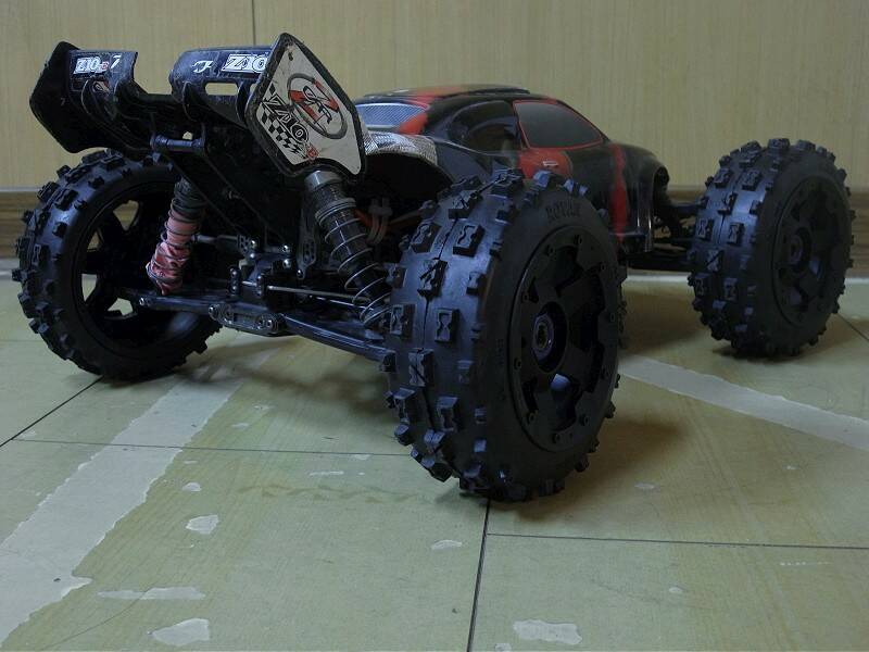

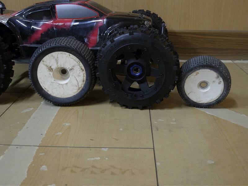

真的好大 當初換這組是希望可以有大腳的樂趣 並且保有貨卡的操控性能
(窄胎 ) 有放貨卡的輪胎與1/8越野胎比較 差真的很多
因為很多號稱大腳 性能都犧牲了  本想去車場試 但是都下雨 .....
新增試車影片喔https://www.youtube.com/watch?v=m30n9xKTH6c

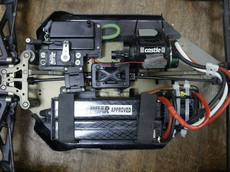

齒比應該要用力的退一下,1/5的胎不輕啊
我的X2上proline 40系列的胎,輪框還只是用truggy的原廠框
馬達齒已經降到11齒了,去海邊噴沙還出現92度的高溫

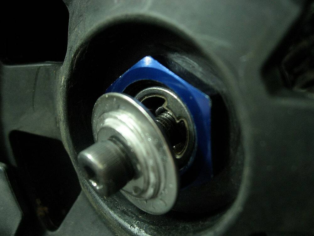

特別跟版大分享的是,那個23MM輪座有個很大的問題,
它是CEN大腳用的,不是為BAJA胎設計,所以螺帽只能鎖進2牙左右(BAJA胎較厚),一般行駛還OK,飛跳的話小弟是著地後整個螺帽噴掉輪胎就這麼離車遠去了!至於23MM輪座裝24MM輪框會不會掃框上回還沒開始操就飛輪了,所以有機會再用6S試試看吧!不過問了沒屋頂有賣BAJA車的2位老闆他們是建議還是應該用24MM輪座啦。
如果真要用小弟想了個方法,把接杯的止付螺絲換成圖2,加個華司固定住螺帽,但會不會再噴掉要今天試了才知道,總之請大大小心就是,螺帽噴了就難找了,而且問過沒屋頂唯一在賣這組的老闆,不拆賣螺帽,哇咧
