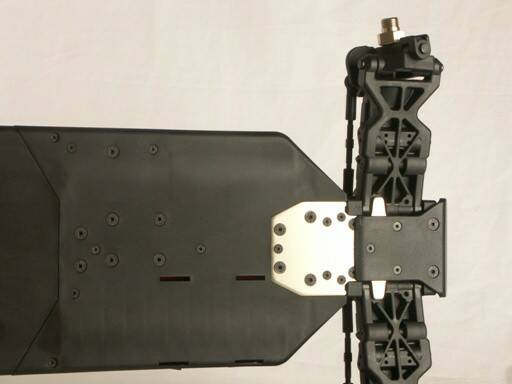

實心的擺臂!是怎樣~
 樓主| 發表於 2012年11月15日 02:22 PM | 顯示全部樓層

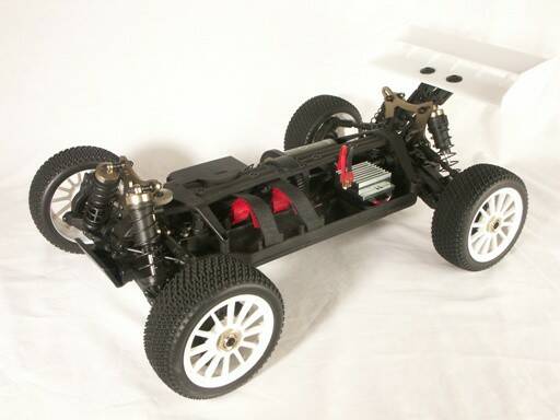

設計上還蠻替玩家著想的
例如前後擺臂共用
前後避震筒共用
中央傳動軸長度一樣
塑膠尼龍底盤質輕,耐跳躍衝擊,車重也較輕,相對跳的遠,但不知會不會時間久而變形
支撐跟一般金屬底盤單隻斜支撐設計不同,個人感覺至少鎖點很多,可以將衝擊力潰散開來

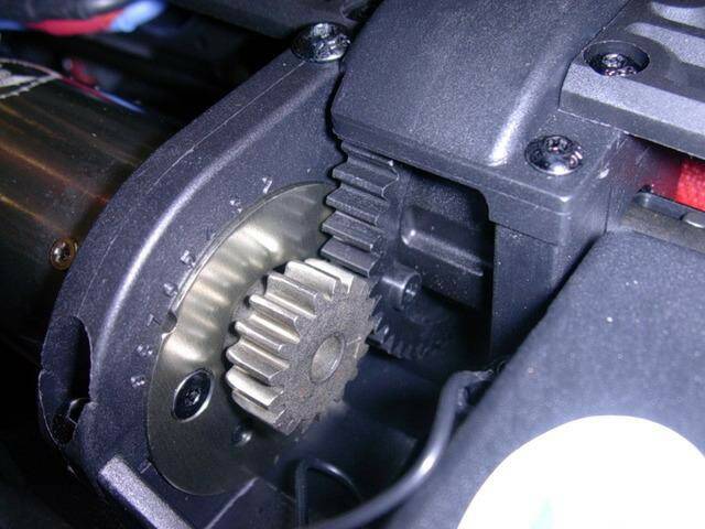

馬達座塑膠易變形,馬達扭力一大馬達間無法成平行接觸,最好有金屬件,中差齒塑鋼的易掃,有金屬齒更好

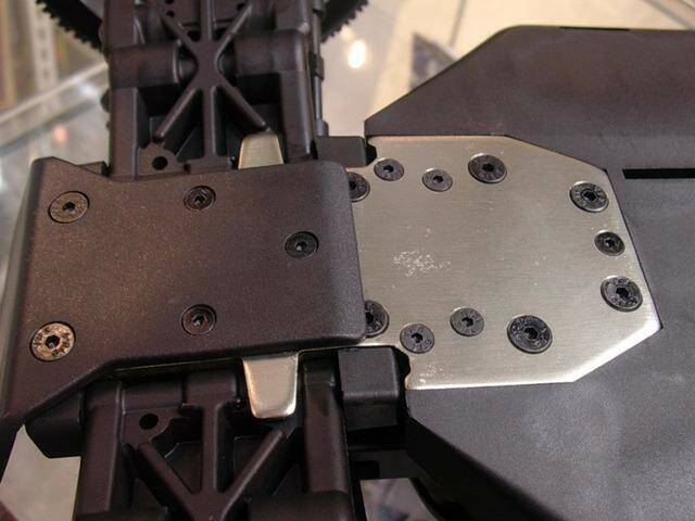

前底盤差速下是金屬板,還有前防撞塑膠一體保護,這設計還不賴,至少換塑膠較便宜

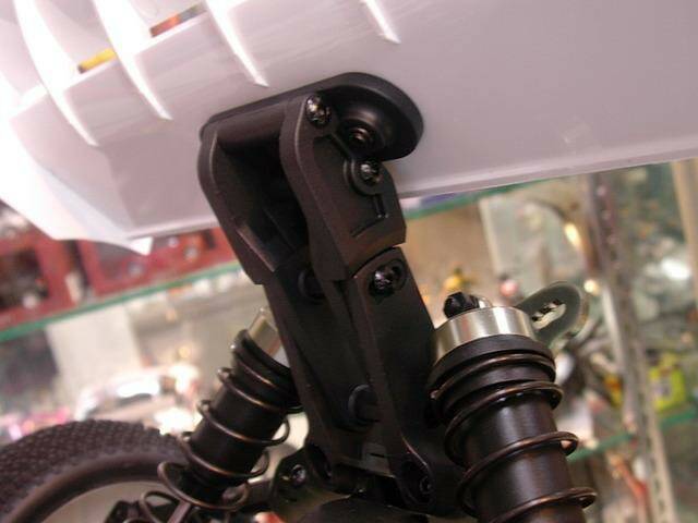

尾翼可快速調整角度,,這個設計也蠻實用

6.中差馬達齒太接近電池座,只有一種情況不會干涉(裝單顆14.8V),如果裝2顆7.4V的狀況,上面那顆沒有檔牆的情況下容易與中差齒互相磨擦,很危險
另一種情況是升級加大中差齒,那就沒搞頭了!!

回復 2樓 朱利安 的帖子
這擺臂我喜歡
上面實心,下面偷肉
這可以不用擔心小石頭卡住
