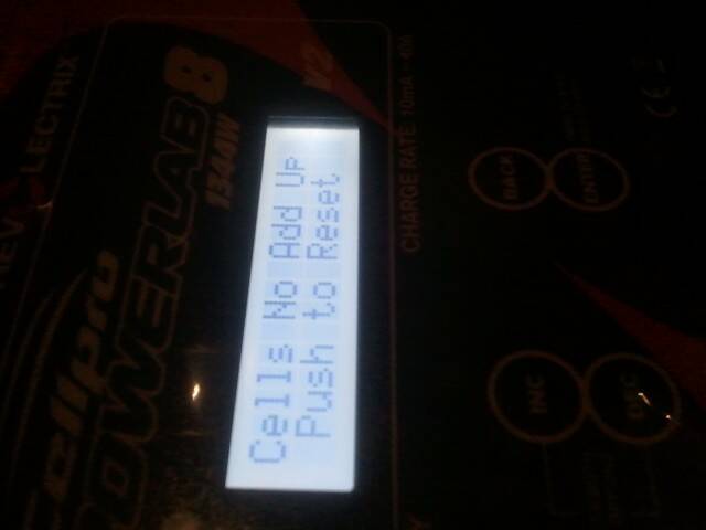

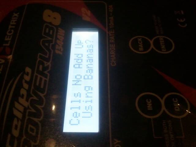

請問一下pl中cells no add up using bananas?是什麼意思?為什麼無法充電

 樓主| 發表於 2012年11月14日 08:12 PM | 顯示全部樓層
請問一下是哪裡設定有問題嗎還是每個電池的容量不同或是每個cell的電壓差太大造成pl8 1344w v2偵測到有問題才會出現這些字
發表於 2012年11月14日 09:43 PM | 顯示全部樓層
原帖由 0925133557 於 2012-11-14 18:34 發表
PL8如果發現香蕉插上量到的電壓不等於每個CELL的加總,就會出現這個錯誤.
例如CELL1=3.85V,CELL2=3.80V,CELL3=3.90V 那香蕉插必須量到11.55V,如果不是就會告警.
通常是接觸不良而產生差距.
首先要先確定電池是OK的,可透過:測電錶/其它充電器/萬用錶/... 來確定.
再檢查PL8香蕉插上的保險絲(或MPA板的保險絲)是否已斷或接頭有接觸不良的情形.
如果使用MPA板,務必將接線方式設為XH而不是FMA.
如果都檢查過了,仍然一樣.
那就打開MONITOR模式(充電的最後一個選項),這個模式可用於除錯,上面會顯示PL實際偵測到的.

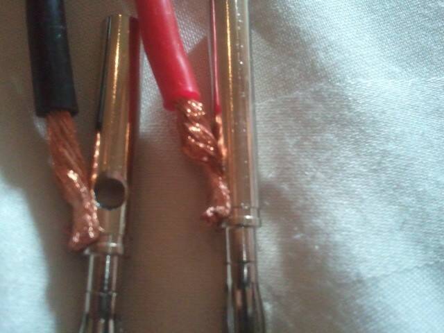

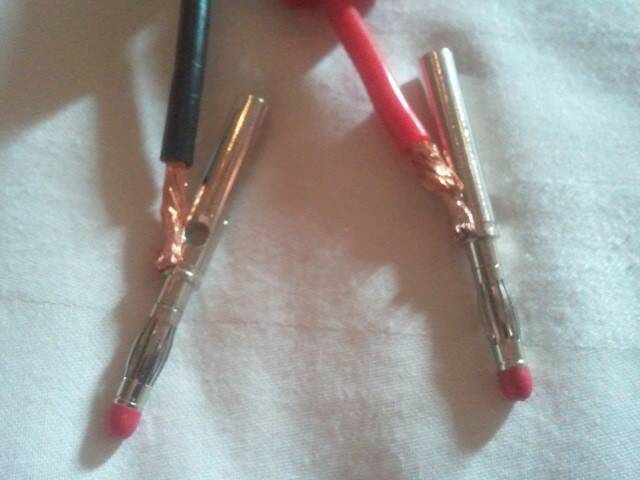

 樓主| 發表於 2012年11月14日 11:17 PM | 顯示全部樓層
感謝大大,找到問題了.原來是香蕉頭的地方,連焊接都沒有。才會造成接觸不良有電壓差。品質真差而且價格也不便宜

 樓主| 發表於 2012年11月15日 07:29 AM | 顯示全部樓層
我會把照片po上來讓他們看一看。而且把香蕉頭拔開發現它的焊接位置好像不太對應該是穿過那個小洞再焊才是正確的,可是它只是焊在邊邊焊錫量也不足,才會讓pl8偵測到後有時候只用1.33安培再充根本無法使用大電流去充電
