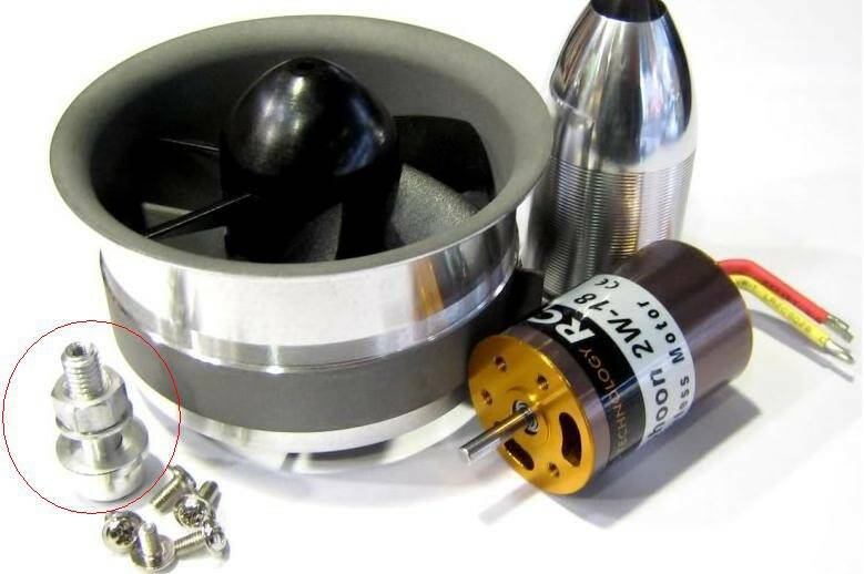

大大,我就是拆掉外面那顆六角螺絲帽,再鎖回去之後,馬達變很緊,葉片沒有卡到,因為就算不裝葉片,用手轉馬達,一樣是緊緊的,好奇怪。要拆更多東西拍照才有意義,直接找其他導風扇圖比較清楚,如下圖紅框那種螺絲。

發表於 2012年11月15日 09:18 AM | 顯示全部樓層
扇葉頂到馬達座了,你可能壓太下去了。
或是風股變形,扇葉接觸風股。
