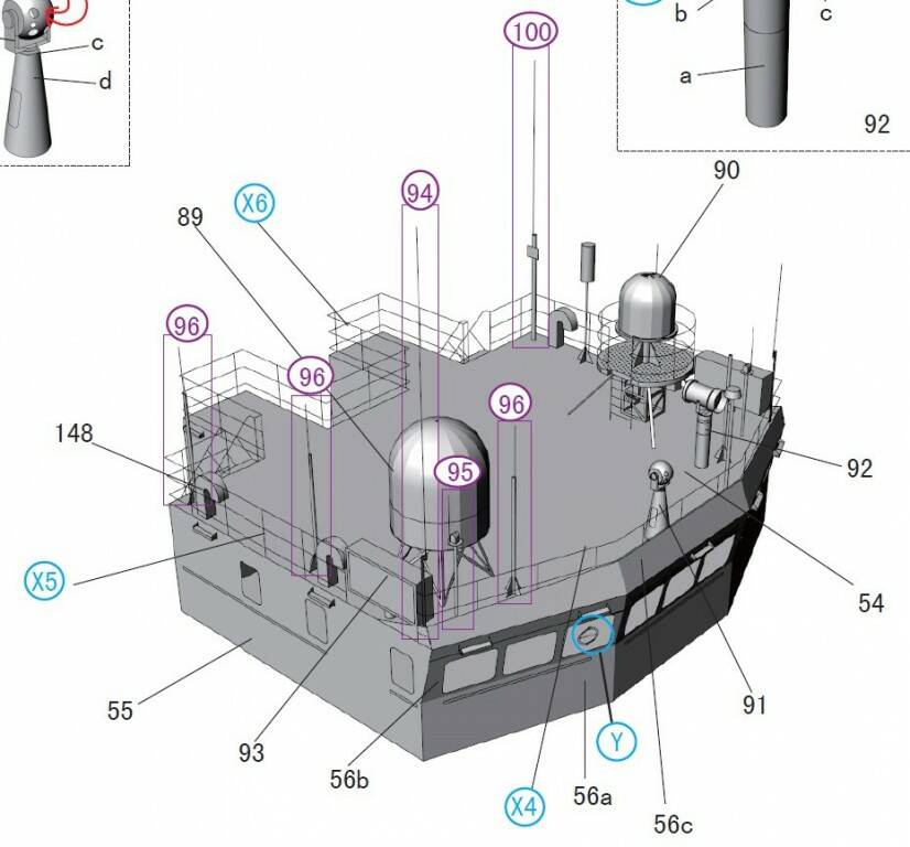

最近事务繁忙,更新缓慢,这次更新的是舰桥上的一些设备,陆陆续续做的。
真船照片
设计效果

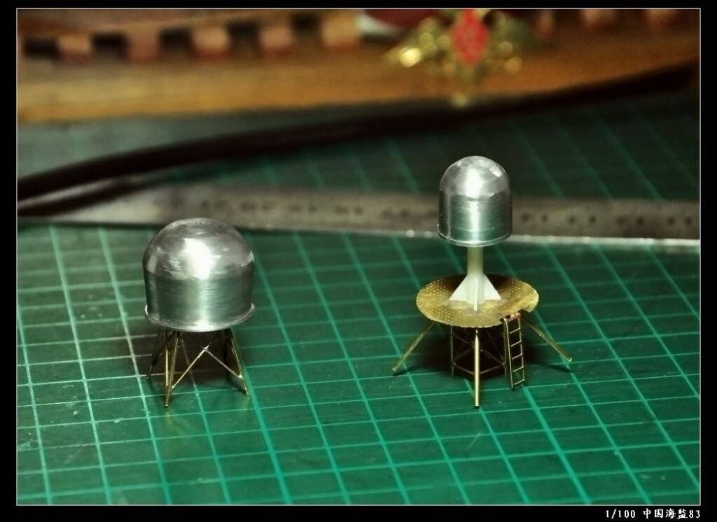

两个卫星通讯天线或者某种大型侦测设

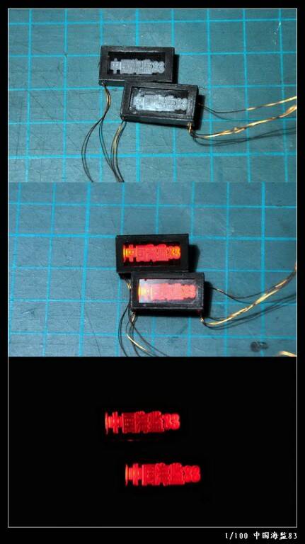

海监上的户外灯箱屏^_^
这个试验了几次效果,最终还是不尽如意,限于条件暂时只能做到这种程度
我用两个侧发光LED做光源投射到有机玻璃上让在玻璃背面的字体显示出来,
可惜找不到这么小的显示屏,海监50的话这个屏很长,可以做好多字,可以
把我编队正在钓鱼岛巡逻这个著名的标语还原

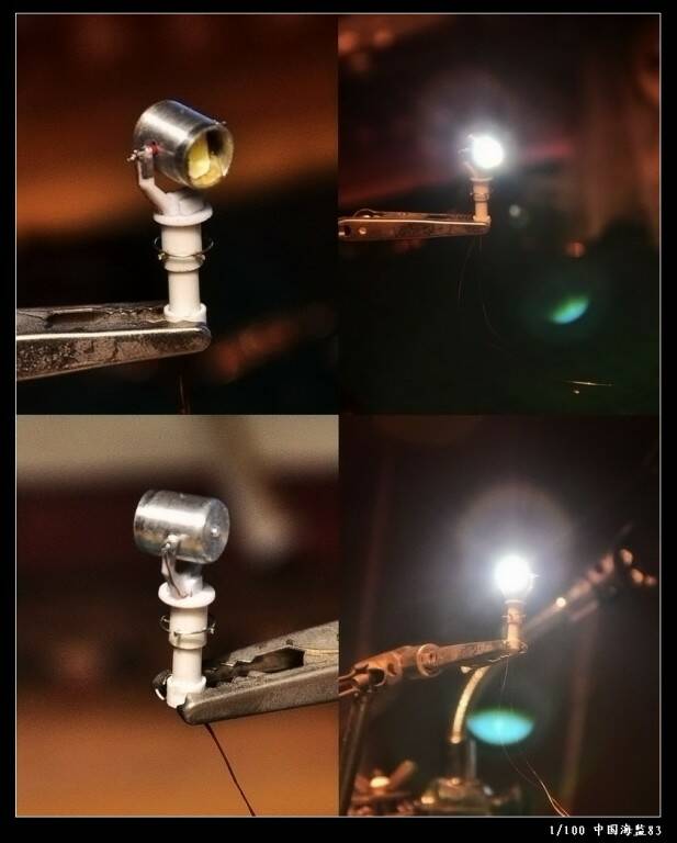

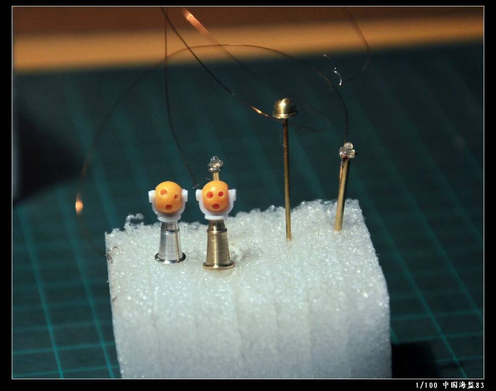

探照灯,为了增加亮度,直径扩大了1毫米,塞进了一个5010贴片,功率有0.5W,效果很好

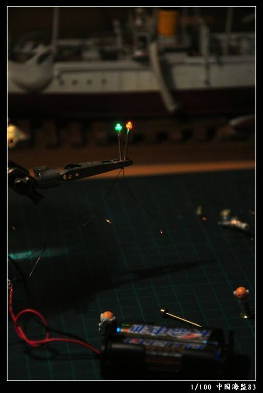

舰桥顶部左右舷的快闪灯

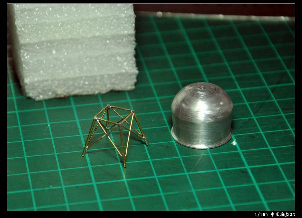

光电探测仪和灯柱以及一个小的天线

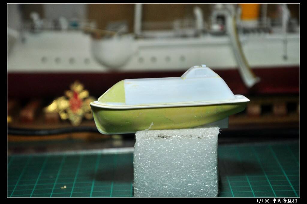

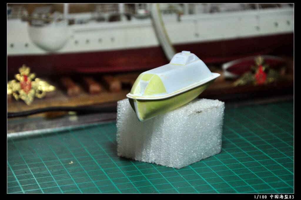

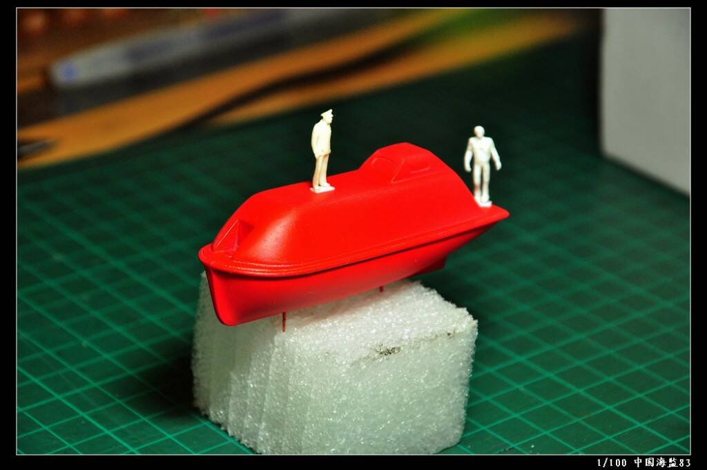

这次制作的是海监83的两只全封闭救生艇,

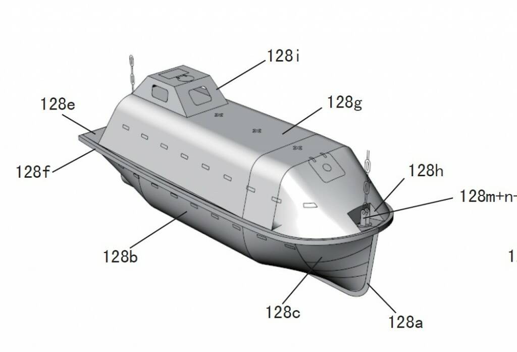

纸模型组合说明页
弧度部分基本都是原子灰堆出来的

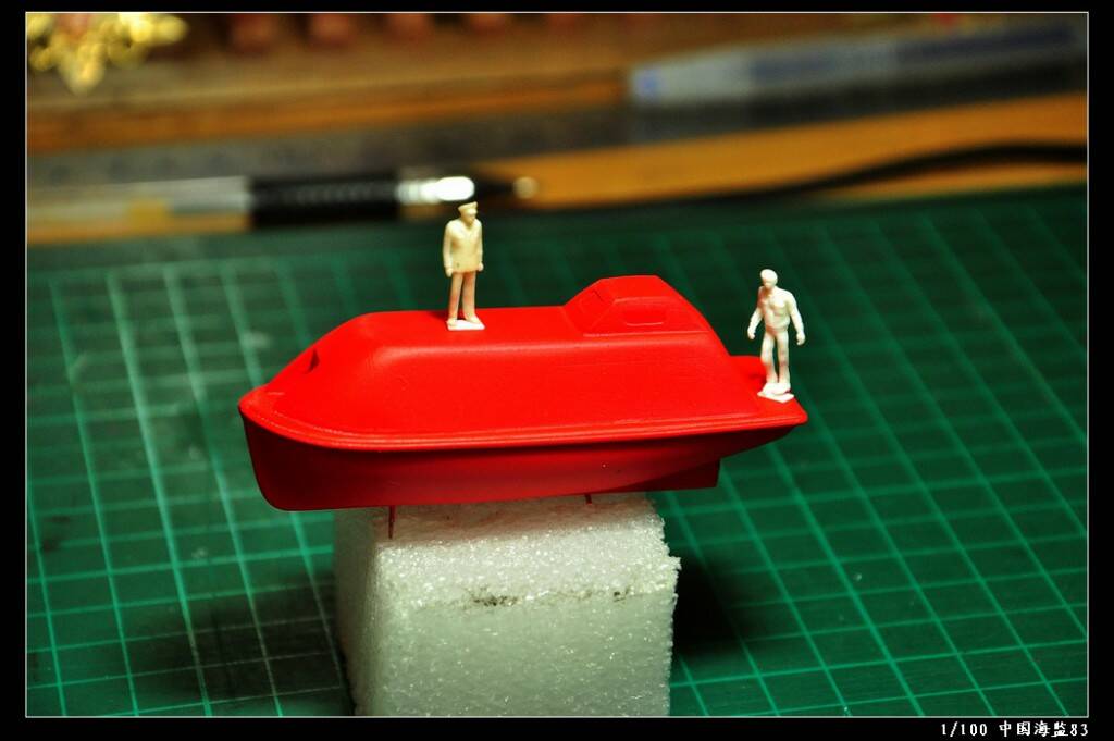

主体上色后
