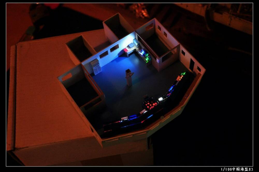

接下来是驾驶台部分,海监83的驾驶台分成3个大的分件,具体型号作用我作为爱好者也只是略微知道一点,大部分还是不知道,

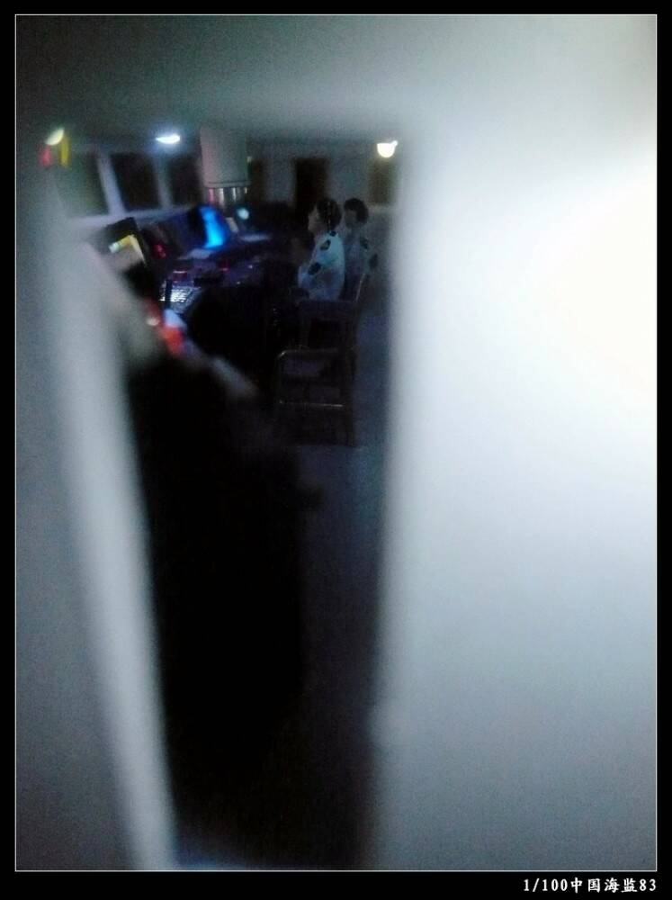

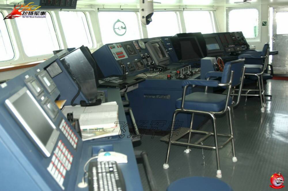

所以就不说了,只是按照模型的角度来说制作。这是真船白天照片

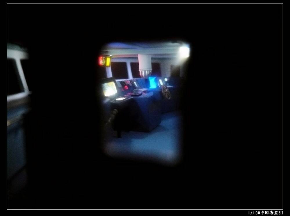

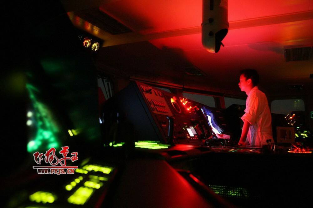

难得一见的驾驶舱夜景,仪表板上的灯色一目了然,正好是做模型的上佳参考

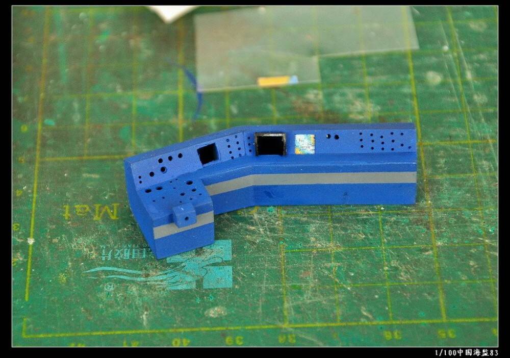

左侧的驾驶台,做这个一开始想用纸模型直接制作的,后来考虑还是全程还是用胶板制作,所以仪表板的细节限于能力
只能大致表现,不能完全还原,是个遗憾

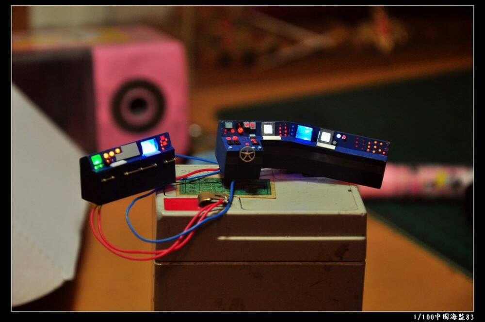

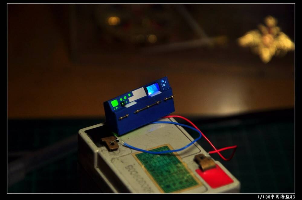

点灯的效果,这是刚做好的照片,后来不满意,重新换了LED

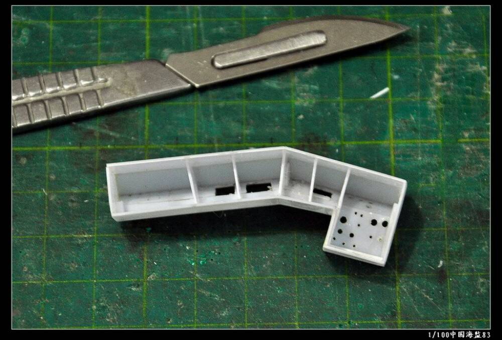

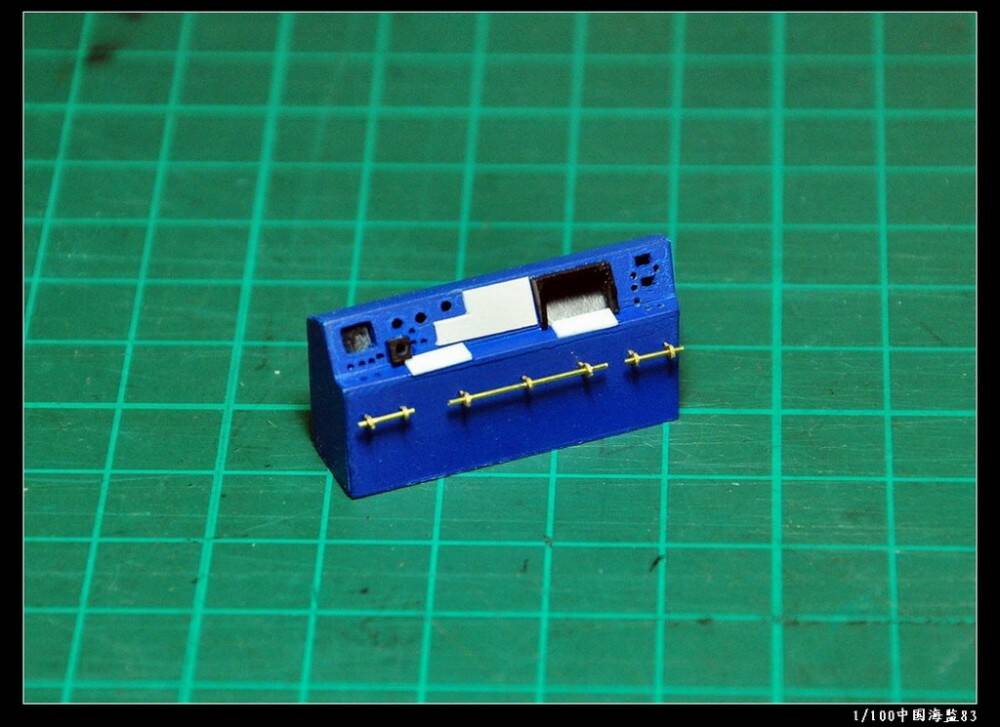

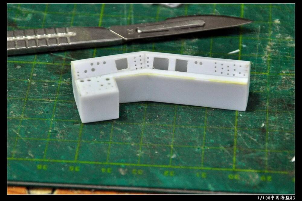

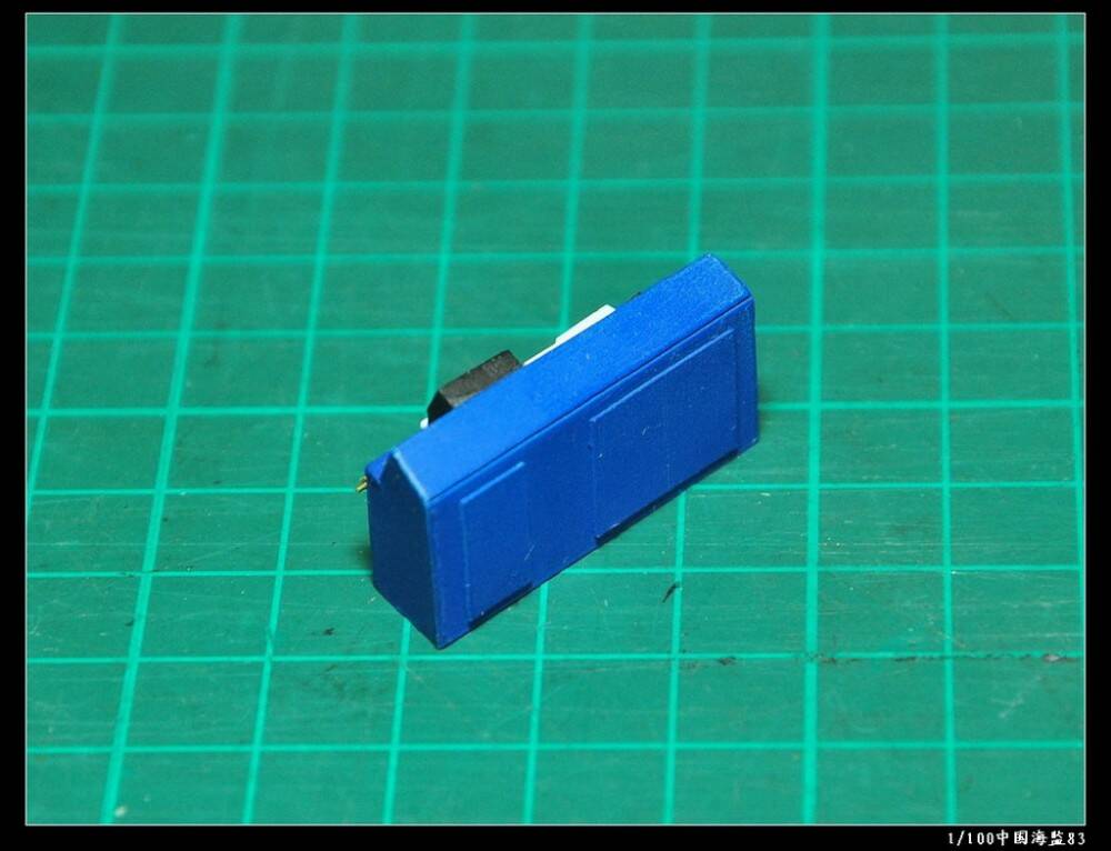

这是右侧驾驶台和仪表台,这是制作中的照片
背后根据不同LED的发色用隔板分隔,同时也是加强,因为这几个驾驶台都是0.5的胶板制作的,还有斜角,所以需要加强
上色

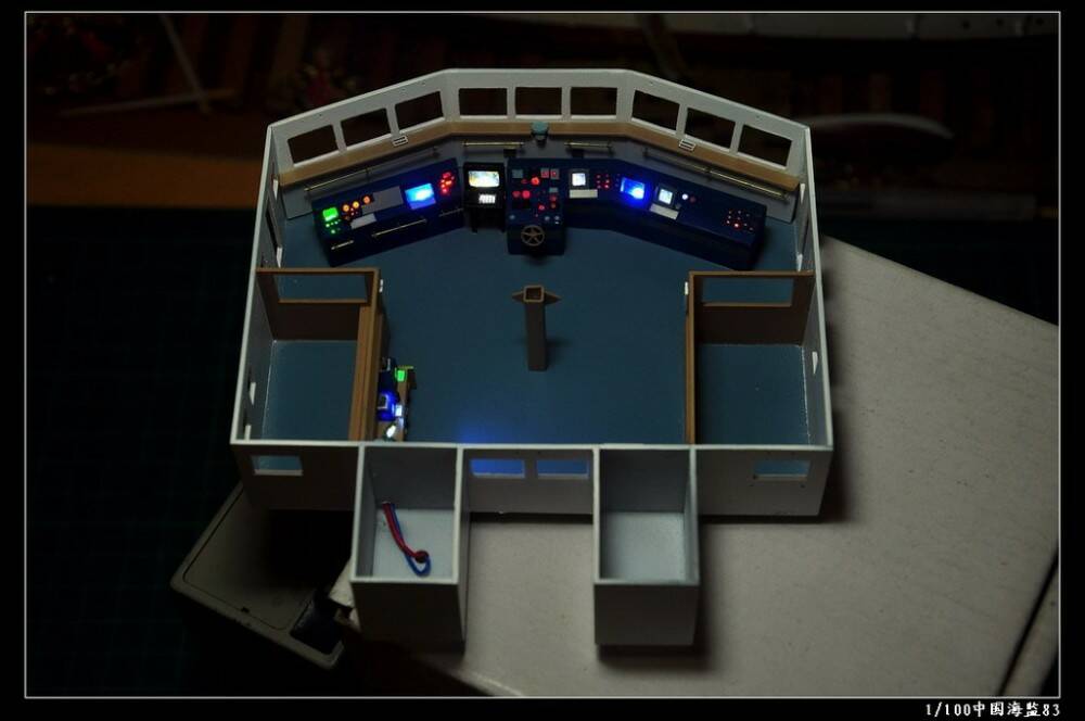

完成后的两个大的驾驶台和仪表台亮灯的效果,可见左侧的改进。我用1毫米和1.5毫米直径的光纤截取一小段插在
相应的仪表上,亮度显眼多了,另外光纤可以将亮点浮到表面这样即使从侧面也能清楚的看到仪表灯光

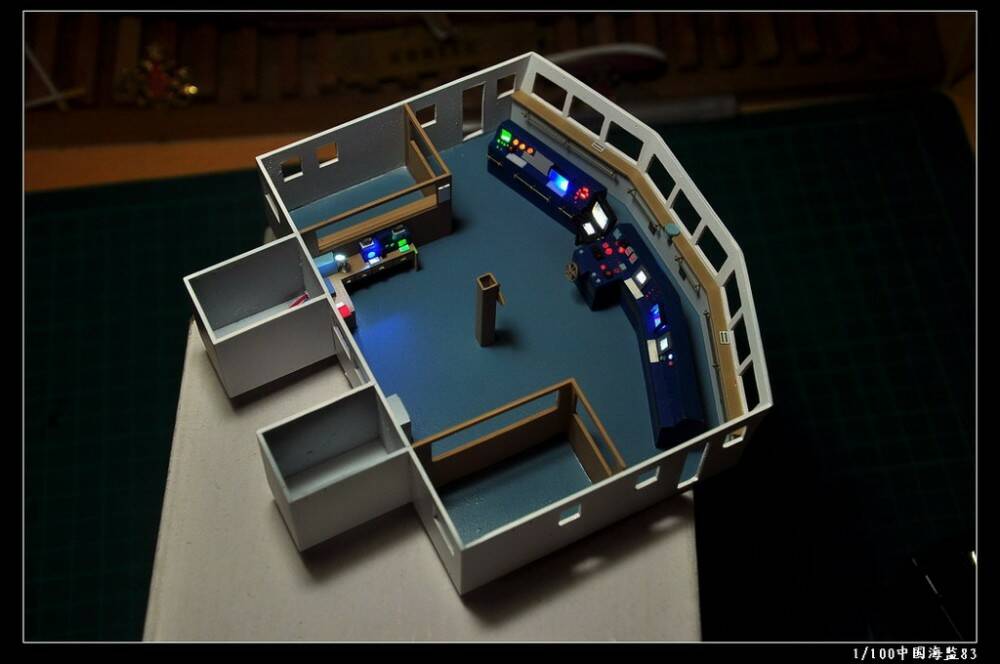

完成后的驾驶台放到舰桥内的效果
这个角度可以看到3个仪表台的全貌,第三个分件在左右两个大台中间
驾驶台近照,用335侧发光LED做光源的屏幕效果比右侧用普通圆头LED做背光灯屏幕效果要好得多

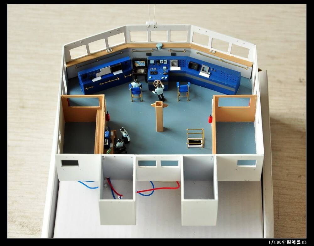

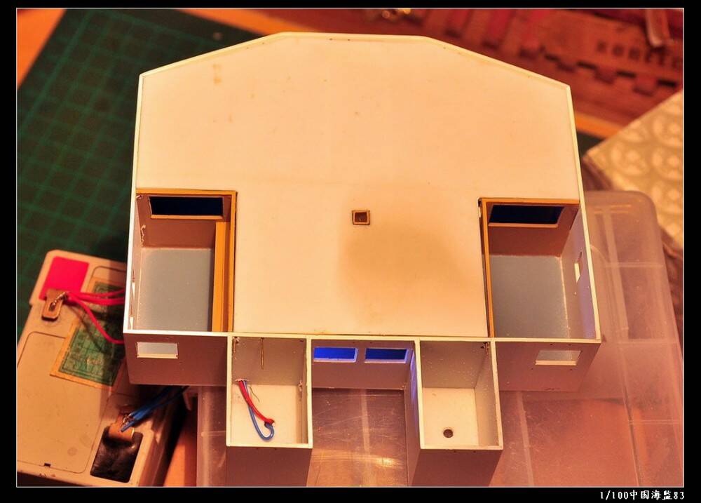

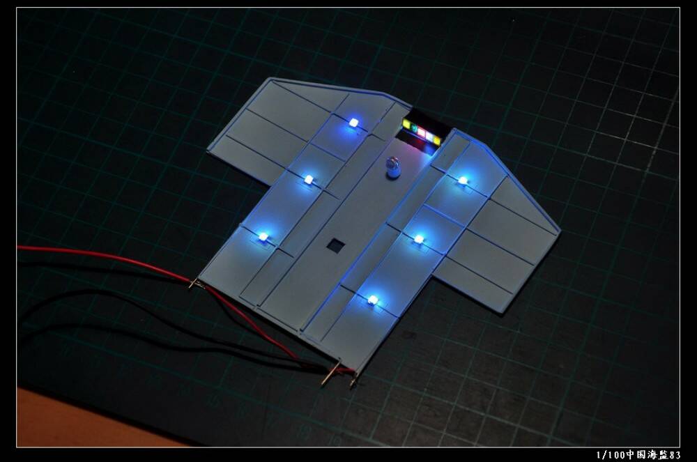

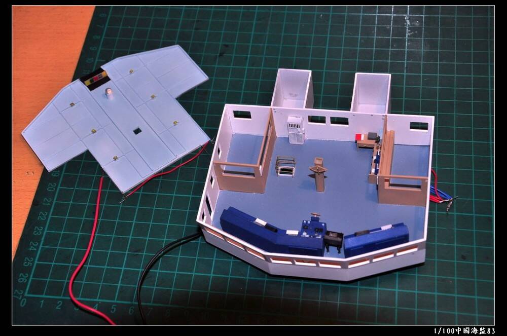

回到正题,应为布线的原因,驾驶舱顶我分成两层来制作。先来的是天花板,真船的天花板上的物件还要复杂的多,起码还有一圈环绕边缘的日光灯,这
个不方便制作我就省略了,只做了主要的6盏灯和一个仪表盘。灯光的布线伪装在天花板的那些纹饰线中 ,用的是0.5的裸铜线,负极公共,正极分成两

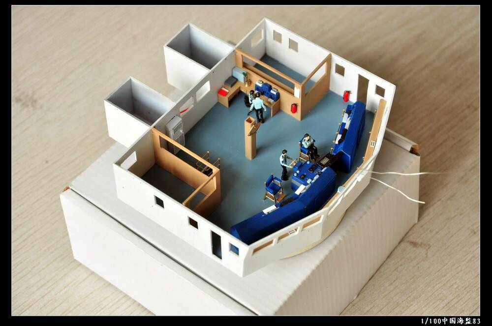

天花板和驾驶舱的合照
天花板和驾驶舱假组的照片,从后面可以看到3根引出的铜线,通到驾驶舱后方的备用发电机房,这里是封闭的,打算用作各路灯光接线汇总的空间用
驾驶舱所有灯光全部接电后试验效果,我的镜头只是一个套机头,无法想专用的微距镜头那样拍出清楚的内构照片,所以只好翻出6年前的卡片机拍了几张,

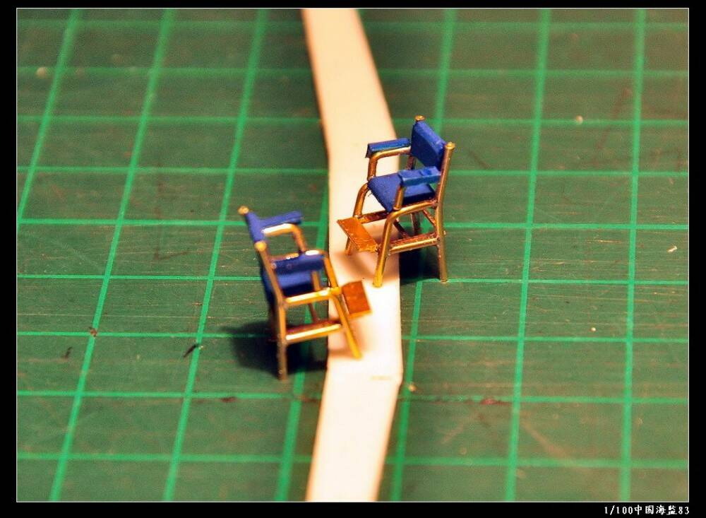

效果很满意,但总觉得还能做的更到位,于是利用以前买的同比例的建筑模型上用的ABS小人试着布置个场景,这是按照真船照片做的两张高脚椅子用的是0.8的黄铜棒焊接的,踏脚是铜片,皮垫和靠垫都是ABS,实物是不锈钢的,但我比较满意黄铜的效果于是就保留金属原色没有喷漆

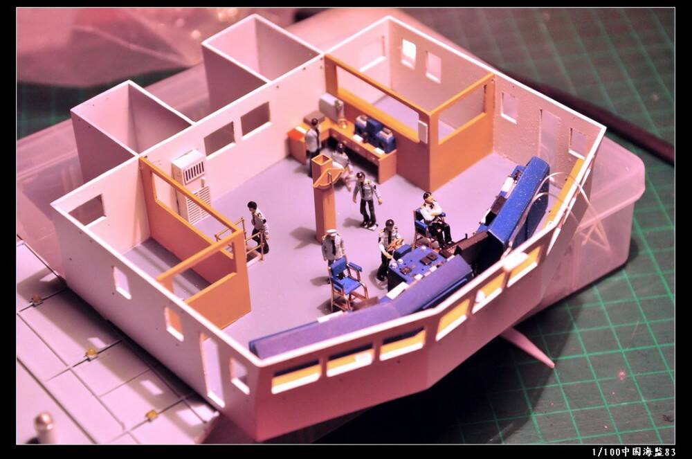

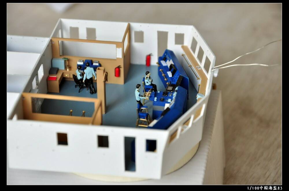

将选好造型的几个小人涂成海监制服颜色随手布置一个繁忙的工作场景,还蛮像回事,呵呵

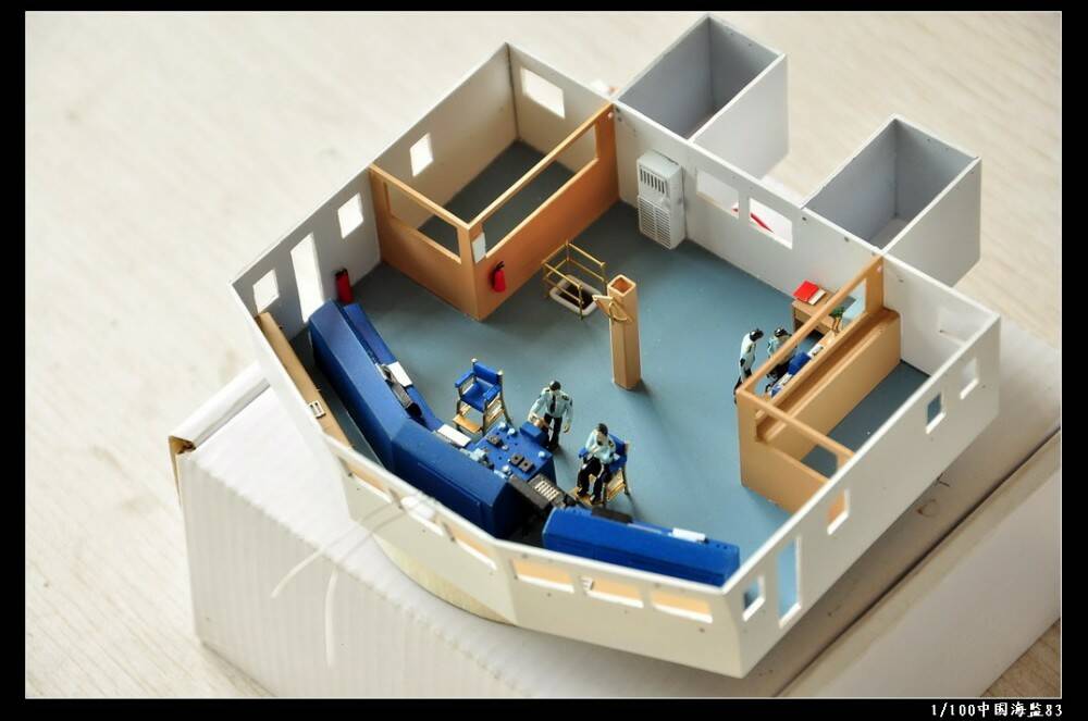

这是最终确定的场景,第一版造型太乱了,有损我天朝形象(^_^)同时还可以看到添加的消防灭火器。高人指点在驾驶台后方,大厅里左右两个房间的地方还有一排沙发,这个基于同样的道理我也没做,不是偷懒,反正无图无真相。
白天拍摄的一组清楚照片

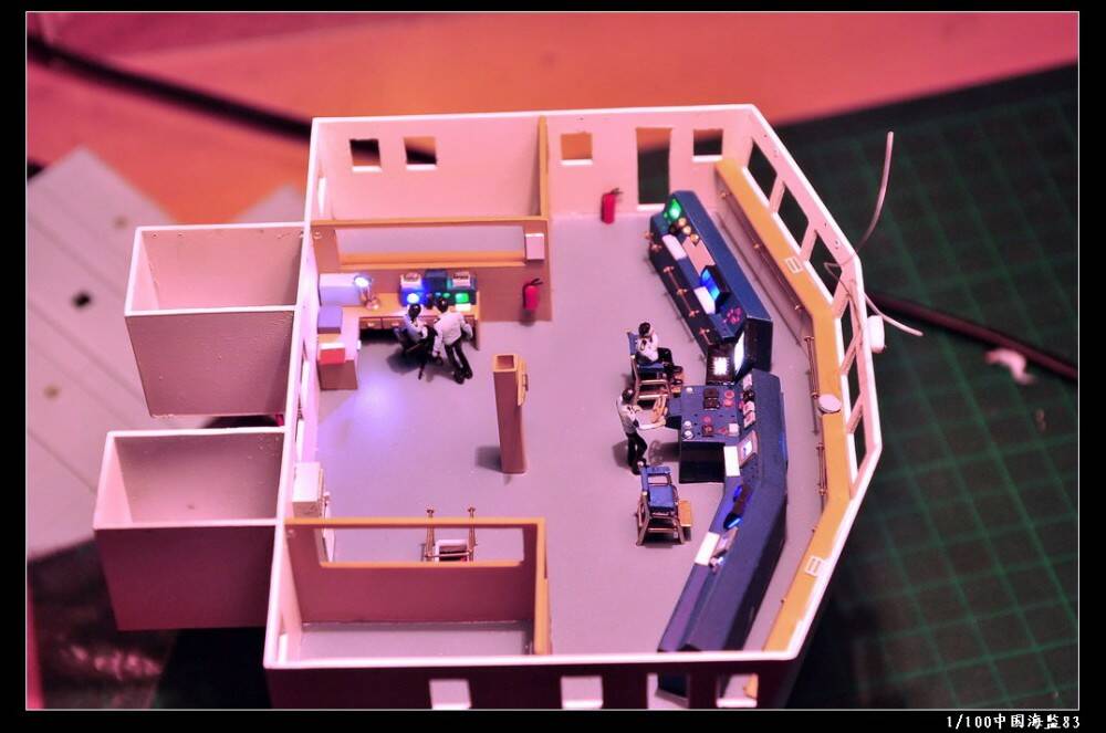

加上人形后驾驶舱灯光常开下拍摄的照片,成功忽悠了不少人,可见一番心血没有白费,吾心甚慰O(∩_∩)O哈哈~
