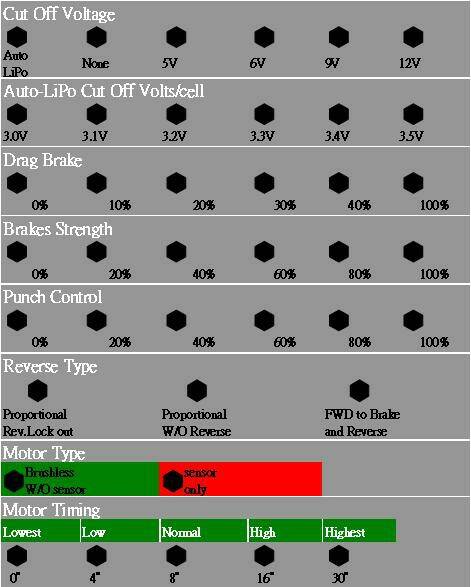

小弟新手,近日買了一台小電車入門,總覺得煞車跟倒車控制怪怪的
症狀為板機往前摳一下,煞車沒感覺,再往前摳一下倒車反應慢??
賣家說明需要使用設定卡設定,電變的設定Brakes Strength 設的很低, 主要是您改無刷系統, 如煞車系數設越高,速度快時緊急煞車怕塑膠齒受不了崩齒。(目前塑膠齒已改金屬齒)
想請教各位老手大大,該設定卡介面參數選單如附件,
以下是小弟爬文後,所猜的設定 ,紅字的部分不太確定
麻煩大大教教小弟這樣設定對嗎??
Cut Off Voltage :截止電壓設定值:Auto LiPo
Auto-LiPo Cut Off Volts/cell:鋰電自動截止電壓設定值:3.5V
Drag Brake:托煞力道設定值:20%
Brakes Strength:煞車力道設定值:80%
Punch Control:倒車力道???設定值:60%
Reverse Type:運行模式???設定值:FWD to Brake and Reverse(正反帶煞???)
Motor Type:馬達型式???設定值:Brushless W/O sensor(無刷 無接收???)
Motor Timing:馬達進角???設定值:
8°???
