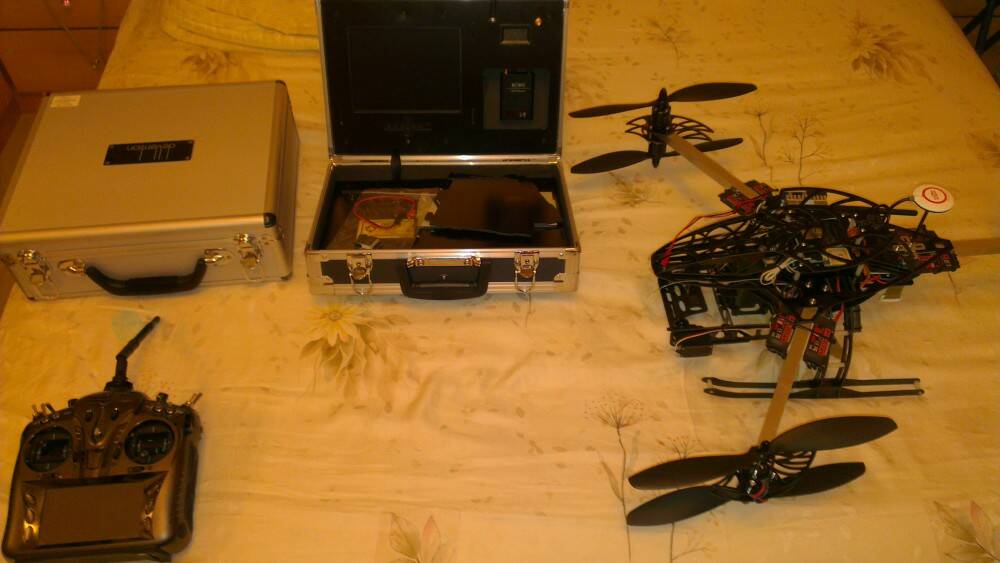

目前定高ok自動返航ok
除了剛起飛機頭會往前傾好像有點要翻過去的感覺
但是起飛後就正常了在蘭就是耗電因為我加了太多東西導致耗電比較兇
小弟有一事不明我的電池容量3700我的充電器也是設置3700但是我要是一次充兩顆是否
也是設置3700還是要設置7400謝謝指導

發表於 2012年11月13日 09:25 PM | 顯示全部樓層
如果是鋰電池
設多少容量 沒有太大做用
因為  都是充到單CELL 4.2V 固定電壓才充飽
要注意電流就好
有的充電器  電池容量設大  電流會跟著變動  要再改一下!
如果 想正確的設定
你如果並聯  就要設7400

這隻蠍子是吃電怪獸,滯空時間太短,想空拍最好用米六機架喔。

感謝樓上第一位的大大的指導也感謝第二位的指教小弟這正想第二台要用哪一型可能會向大大獎的用米六或八軸謝謝樓上兩位^^
