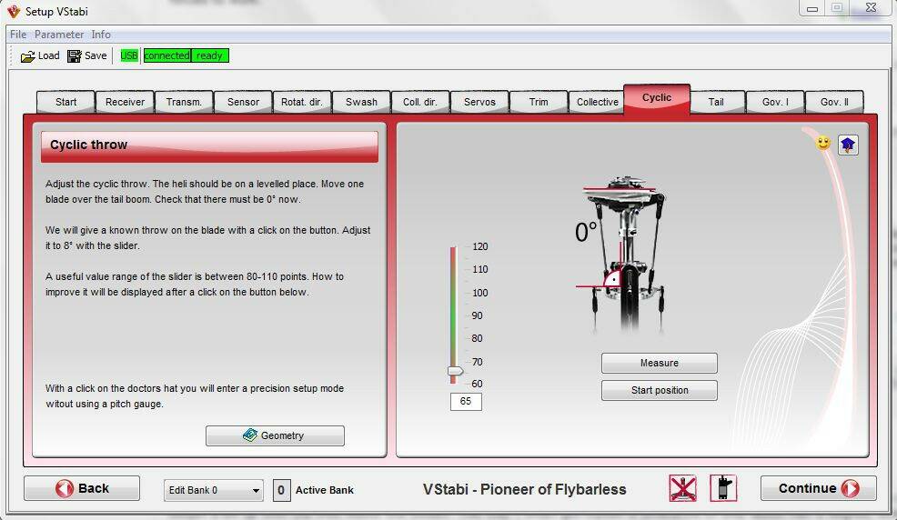

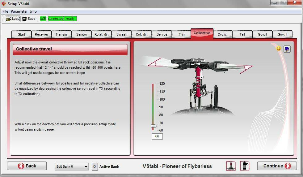

VBAR 在調整循環及集合螺距時, 有建議把值用在80-110左右, 可是我這台機好像不太可能弄到這數值.如附圖可見, 都壓到65左右, 還超出我想要的12度集合螺距.

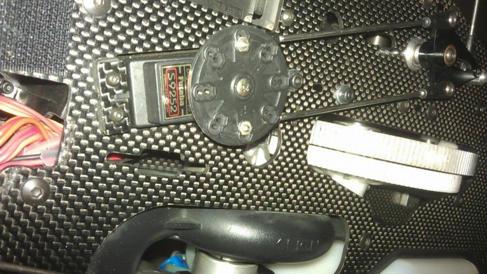

看起來和伺服機擺臂長度或許有關吧, 我現在用的是亞拓的圓盤形舵片, 球頭都裝靠中心點的位置.
我是不是該換舵片??? 還是有什麼我沒注意到的???
集合螺距, 數值也是小到快到讓人瘋掉.
集合螺距, 數值也是小到快到讓人瘋掉.
循環螺距, 同樣也是數值小.
循環螺距, 同樣也是數值小.
這是我目前使用的舵片, 是不是"艾蓋"啦?

可以再換舵片.鎖在更內孔.如果機體上的球頭孔位無法變更.那只能找適當孔位的舵片
發表於 2012年11月11日 12:38 PM | 顯示全部樓層
看你的圓舵片是鎖在內孔,改成外孔就解決了,如果還無法落在合理數值內,換舵片加大孔距即可。
說錯了,應該是再縮短孔距才對。

原帖由 leesnake 於 2012年11月11日 12:38 PM 發表
說錯了,應該是再縮短孔距才對。
+1
我之前是都要100超過,所以往內鎖一孔,你的應該是要往外鎖一孔
把十字盤球頭改長的也有效果.
最主要的是我想應該是槳夾PIN球頭距離的半徑過小一般都是碰到太大@@.妳是我第一個看到過小的><

終於湊齊三個海星形的伺服臂了,今晚再來試看看, 愈往上愈大攻角,這樣推測是要往内孔移才是。現成的我先往外移一孔看看,不行再上海星牌舵片:P
