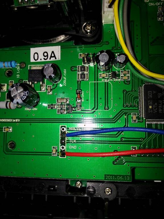

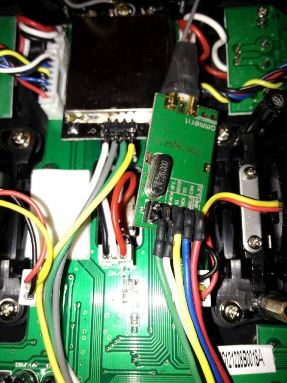

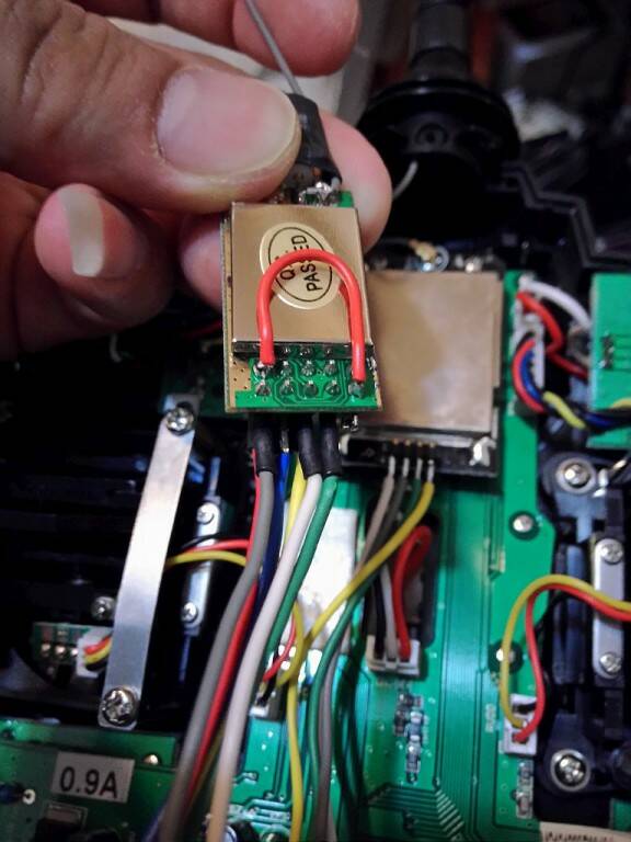

大大請問一下
我按照你的方式焊接 (使用XL2500-D03), 加裝在 devo8s 上面
可是怎麼都還是對不到頻 ( 有修改TX.INI 去開啟 CC2500 功能)
請問還有哪裡需要注意呢
謝謝

所以接收部分有正常在對頻的狀態
請問大大可以分享一下接線圖嗎
我想比對一下...
因為我根據XL2500-D03 的腳位定義圖去檢查
好像也沒問題
但是 DEVO 8S 上面的接線, 也沒問題
不知是哪裡有問題

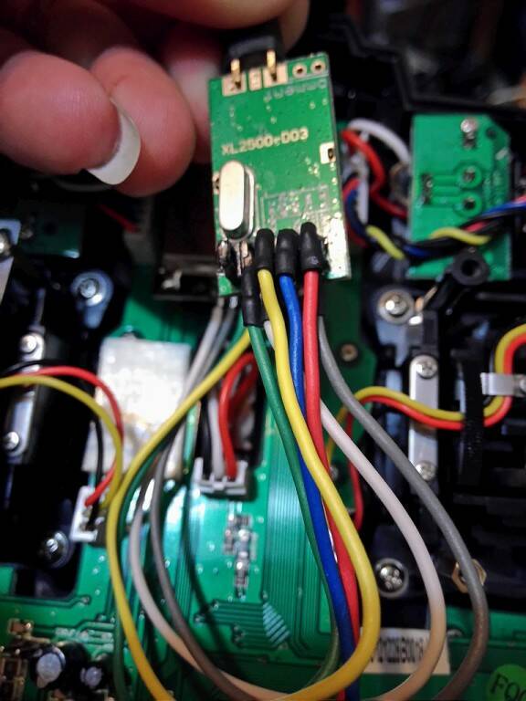

請問大大
依照大大的說明焊接上XL2500-D03 之後
怎摩都對不上頻
不知是哪裡有問題呢?
目前韌體是刷最新的, 也把 tx.ini 裡的 cc2500 設定打開 (設定 A14)
但是怎樣試都對不上頻
請問還有哪裡要注意嗎?
