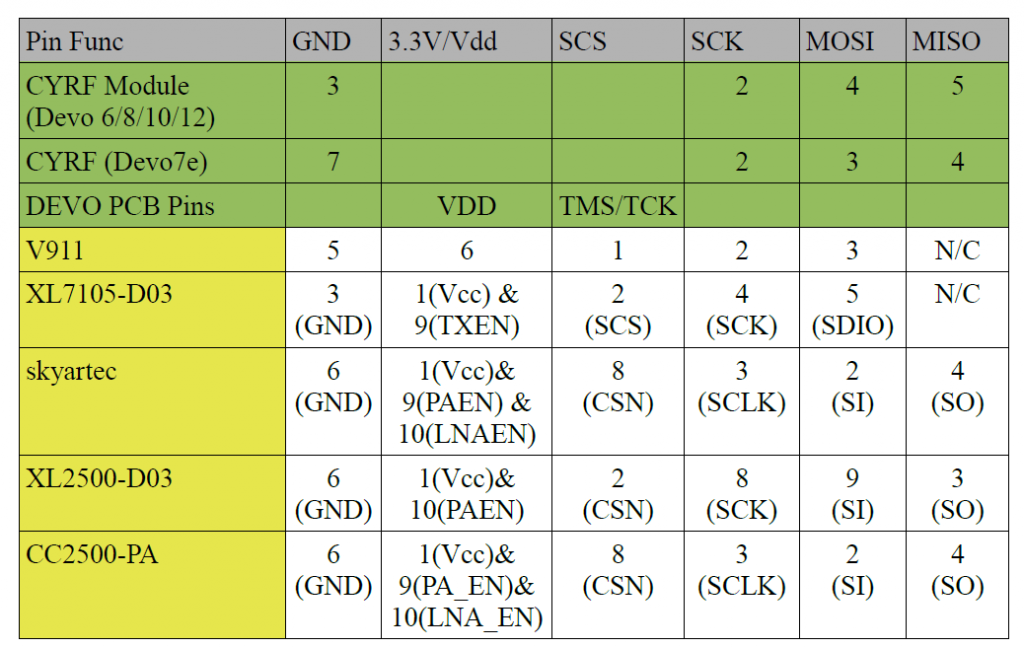

發表於 2013年6月9日 08:47 AM | 顯示全部樓層
御临天下 發表於 2013年6月8日 09:27 AM
考进去了,我的24l01是买的STM32开发板时附送的模块,仁兄能不能说说你怎么接线的,我参考一下,怕是线接 ...
我按上图CC2500接线的,默认配置是A14的,CSN接TCK,devo的话就是TMS下面的焊盘,即第3个焊盘。CE脚我也接VCC了。
