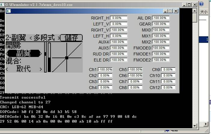

原帖由 RC狂人 於 2013年1月31日 05:59 PM 發表
感謝U大.S大
以下是小弟的設定值.請幫我看是哪裡錯了.謝謝
name=zagi   666
mixermode=Advanced
type=plane
protocol=DSM2
num_channels=6
tx_power=150mW
[protocol_opts]
Telemetry=Off
[channel1 ...
開關沒設定...可用"mix0,mix1,mix2"任一個或用"無"
同一段要用同一開關如50%全用mix0,75%全用mix1
以此類推...
至於"無"選項,suv兄有發一版改過的...
[ 本帖最後由 kevinset 於 2013年2月1日 01:18 AM 編輯 ]
不是用副翼,選用mix0,mix1,mix2任一個
devo10_修正混控.zip
116.89 KB, 下載次數: 267
有無選項的版本..
