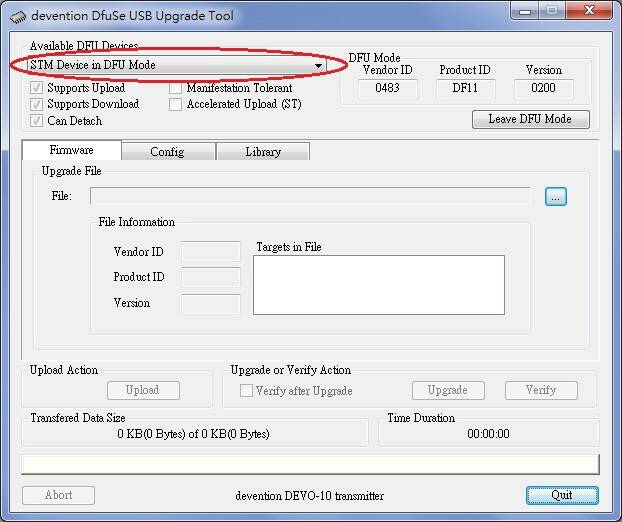

這樣嗎??  下方橫向的進度條不會動的(是假的) !!
不論 先插USB再按EXT開機,  或先按EXT開機再插USB都可以,
只要 DfuSe USB Upgrade程式 有認到便可以!!

感謝大大.小弟正是這樣的情形.那我在試試有問題再來請教.也感謝樓上leonchen大大的回覆.謝謝
