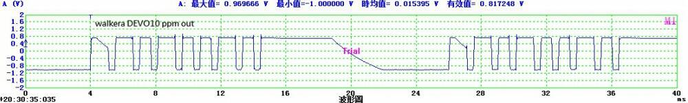

發表於 2013年1月22日 10:57 PM | 顯示全部樓層
原帖由 suvsuvsuv 於 2013年1月20日 11:02 AM 發表
......难以弄懂trainer功能时master和slave遥控之间传输的ppm内容......
我把firmware刷回 walkera v0.6
(1) 開機時 gpio-PA9/gpio-PA10(UART Tx/Rx), PA9與PA10會一致的發出固定頻率信號. WD10-PwrOn-TxRx.jpg
(2) PPM-out模式 WD10-ppmout-icon.jpg :  開機時gpio_get(PA10)若偵測到 "0", 表示插入 audio cable.
(2.1) walkera 原廠附的是單音線, 即只使用Left,Right與GND連接
(2.2) 可用立體音接頭測試,
(2.2.1) 開機前,單獨插入立體音接頭(Left,Right,GND皆分離): 不會輸出PPM
(2.2.2) 開機前,單獨插入立體音接頭(Left,Right與GND連接): Left輸出PPM(8channels)
(3) 教飛模式 WD10-conn-off.jpg WD10-conn-on.jpg : (此部分我是用JR10S輸出PPM(9channels)連接測試)
(3.1) 開機後gpio-PA9/gpio-PA10持續輸出一致的固定頻率信號.
(3.2) gpio_get(PA9)若偵測到異常頻率,則進入 教飛模式, 即按右微調會"V" 或 "X".
(3.3) 教飛模式 下拔掉教飛線, 回復一般模式(繼續輸出固定頻率信號)
因為我只有一台DEVO10, 必須要想想如何測原廠的walker教飛模式 !!
[ 本帖最後由 hmjack2008 於 2013年1月22日 11:13 PM 編輯 ]
發表於 2013年1月22日 11:20 PM | 顯示全部樓層
原帖由 hmjack2008 於 2013年1月22日 10:57 PM 發表
(1) 開機時 gpio-PA9/gpio-PA10(UART Tx/Rx), PA9與PA10會一致的發出固定頻率信號.844716
(2) PPM-out模式844718:  開機時gpio_get(PA10)若偵測到 "0", 表示插入 audio cable.
(2.1 ...
只有一台华科尔的控确实比较麻烦,我有devo10和devo7,但是却没有示波器,也是干瞪眼。不过无论如何,多谢hmjack兄的努力
