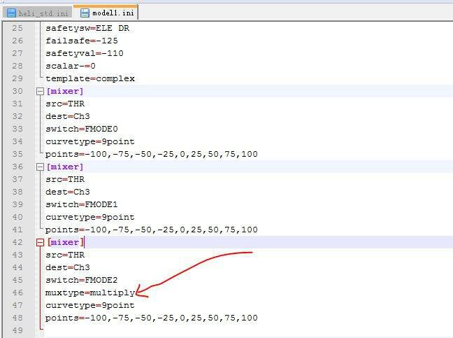

当我设置用3段开关控制飞行模式,,开机正常, 此设置下,当我飞行模式切换到2档位(012)。动一下油门摇杆  油门就自动为0、然后怎么摇,不能改变。

發表於 2013年1月21日 04:03 PM | 顯示全部樓層

模型1很明显是自己切换到高级模式弄了一下,但是自己却不清楚设了些什么然后又切回标准模式。附图就是改动的地方,用这个不合理的混控设置切换到飞行模式2就会导致油门输出在-100和+100之间不断跳变(你所看到为0是显示界面刷新跟不上油门的变化)。
如果不了解高级混控,不要切换到高级混控随意设置再切换回标准界面, 否则弄错设置就很难排查问题。附件的zip里的模型配置拷回到遥控里面就应该正常了
