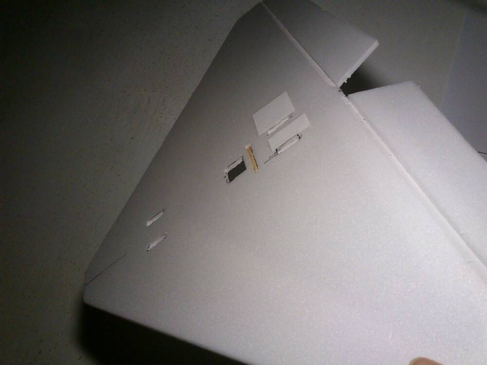

於是今天就跑去美術社買了珍珠板開始裁切
總共花了快5個小時才搞定機翼和機身!!
老實說做起來很簡單!!但是像我這種第一次DIY的新手
光是尺寸就要量很久!!雖然他都有標好!!但是還是切錯很多!
最後這是今天的進度!!
機身固定的地方歪了就重新在旁邊再弄一個洞!!原本的就直接用膠布貼起來@@

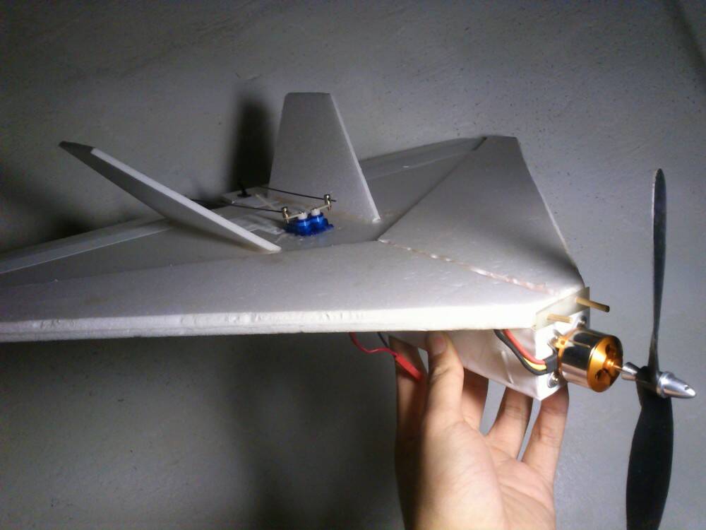

第二天就一次把全部都弄好!!但就差輪架怎麼用鋼條折都還是撐不住飛機重量!!
現在再嘗試用竹籤綁

你的馬達和螺旋槳要放哪?沒看到開孔!
三角翼要注意重心位置、電池重量、槳尺寸,才會好玩!

今天試飛了!!飛起來感覺很快被拉出去!!速度太低就馬上墜@@
我電裝是配7.4V 電池 2200KV馬達 8043螺旋槳  這樣配OK嗎?
還是馬達太強要改1200KV比較好!!
