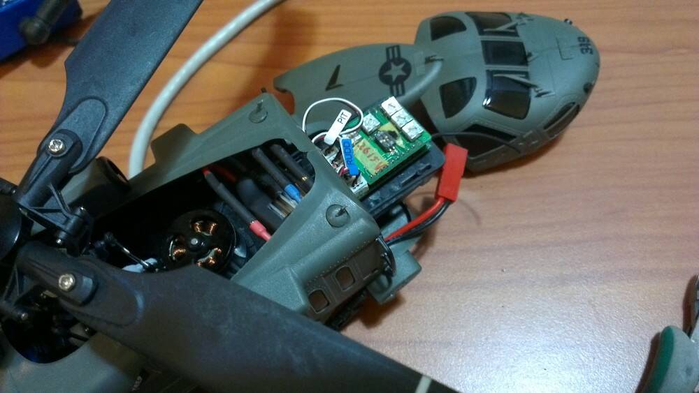

買了九鷹319 (黑鷹像真機)控用DEVO8 (變態刷韌體板~這都要感謝寫這程式的大大~)
飛起來......抖個不停~手感一整個就是"怪"~
這種手感就像是RX2622把"3G感度"調太高的感覺~!!
但是九鷹的3G接收並沒有任何可以調整"3G感度"的地方~!!
所以把陳封已久的"內衣牌WK控"時代的RX2615V接收器拿出來用~
反正丟在那裏也是浪費~!
控還是用DEVO8
(再度感謝寫這程式的大大~讓我的WK系列接收器復活)
然後第一個問題是~
九鷹的伺服器插頭似乎和華牌是相反的~(地線和訊號線相反)
我花了半個多小時才把電線一條一條的從插頭抽出來~再裝回去~
解決~!!!
然後第二個問題又來了~
九鷹的伺服器方向和華牌RX2615的3G修正方向是相反的~
我又要把伺服器拆開把馬達線和VR線各自反接~
又花了3個小時.......
成果是~飛起來超順暢~航道很滑順~
整個就像V120D05重現江湖一樣~讚啦~!!!

因為我這隻黑鷹像真機~是買"空機"~並沒有附任何遙控器
直接用華牌DEVO8來玩~!
而這隻黑鷹像真機的3G陀螺儀實在是飛不習慣~
一直在點頭(點尾)~我想是這陀螺儀的內建"3G感度"調太高了~
這時赫然發現~這個接收器無法調"3G感度".......
所以才改用華牌RX2615V~
感度可調~手感順手~
重點是DEVO8照樣可以對頻OK~順暢飛行~!!
