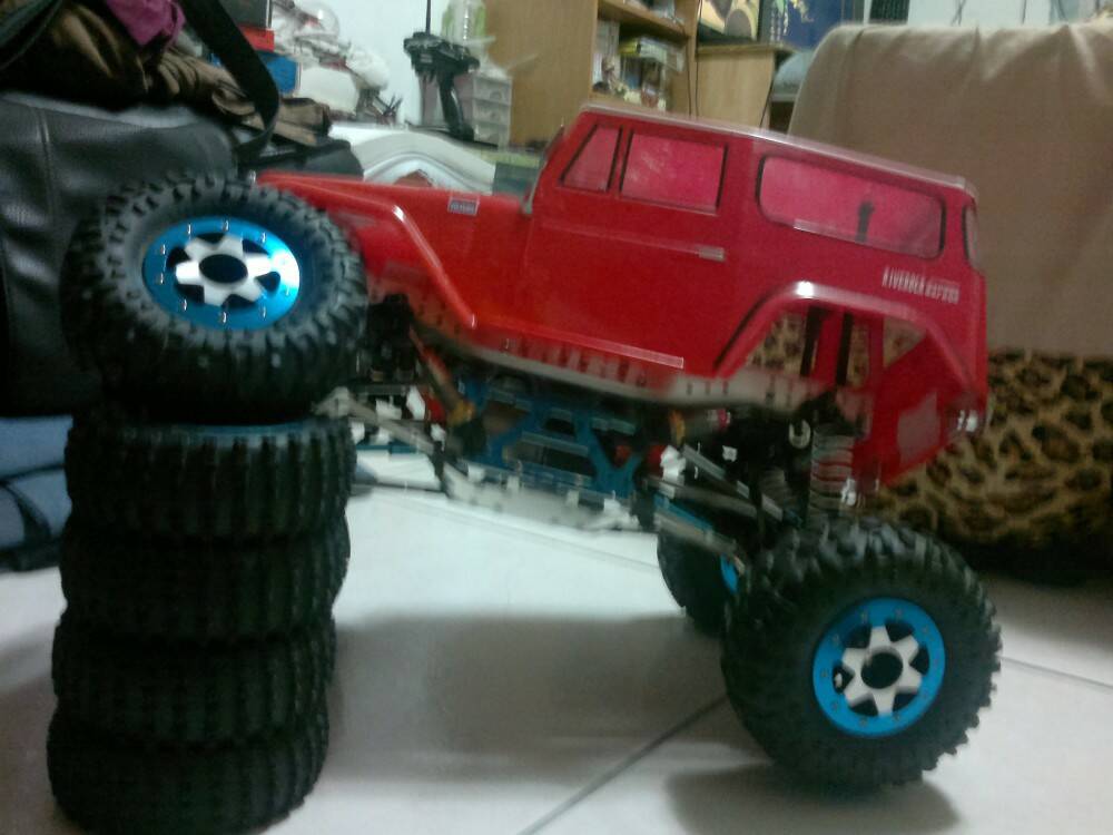

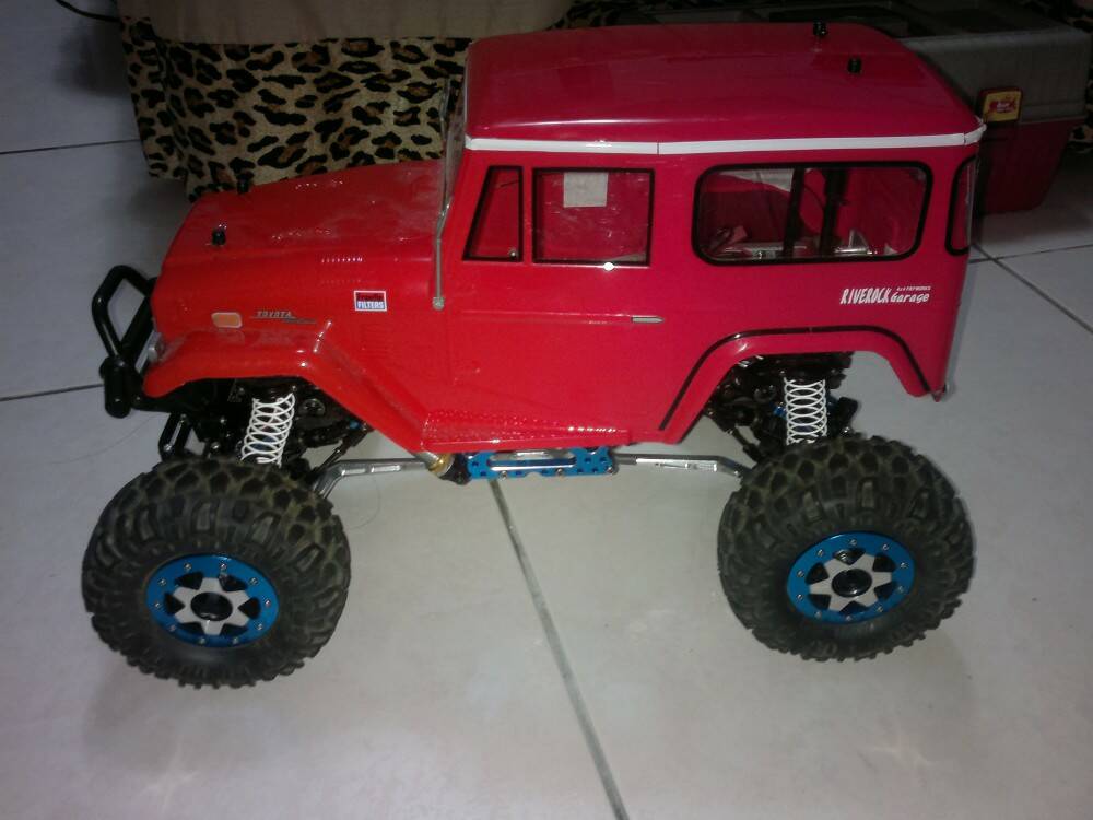

CR-01攀岩車一台   剛調整好  短軸被我調成長軸    ㄟ~~

可以去玩傘兵坑了   找新竹車友一起玩把哈    其實可以用成短軸只是我覺得這樣好看啦

其實只是互換來玩的   這不是我改的啦  只是原本車主不會調車拿來時好像是大腳不是攀岩車~~

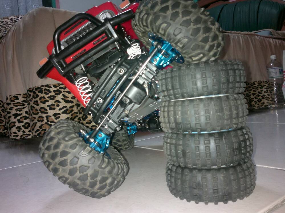

板大請問長短軸差異在哪裡
 樓主| 發表於 2012年11月13日 09:29 PM | 顯示全部樓層
回復 5樓 酒鬼台客 的帖子
就是短軸在 (爬坡) 時  出坡的角度可以比較大
要是長軸 (爬坡) 時  出坡的角度比較小
所以說短軸他的角度可以比較大  不會卡到底盤
長軸比較小  角度比較小  比較會卡到底盤
可是長軸的優點是  爬坡或是下坡時  比較不會往前後翻倒
短軸只有進出角度大  其他幾乎沒啥用~.~
可是也是要配合車子的配重  重心下去調整
不是怎樣條怎樣好
