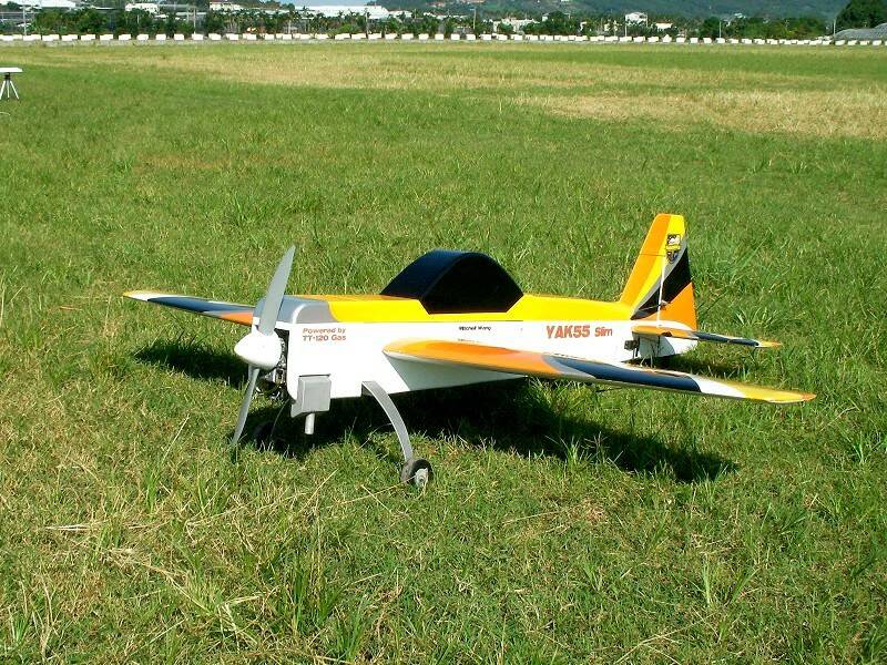

飛行測試:分析結果需要測試來佐證, 我之前有一台裝20cc引擎的20cc機子, 翼展1.6公尺, 重量4.4公斤, 引擎罩寬度19公分, 飛起來的感覺是停懸吃力, 且幾乎沒有再爬升的加速力道. 後來巴樂, 但翼面完好, 就DIY做了一個機身, 前車之鑑, 重量能偷就偷, 最後的總重是4公斤, 引擎罩寬度12公分.
前後兩台機子, 一樣的引擎和翼面, 只差別在重量輕了400克和引擎罩寬度較小, 飛起來卻是截然不同的兩台機子! 停懸輕鬆多了, 從停懸再加速的力道是足夠的, 做3D動作一失手推油門就能獲得高度, 飛起來安全多了! 但和我的55cc機子比起來, 這台小機子從停懸再爬升的加速力道還是比較不好, 可見4公斤對20cc引擎來說還是太重, 這足以驗證3.5公斤的分析結果.

之前是這樣
之前是這樣
後來變這樣
後來變這樣
